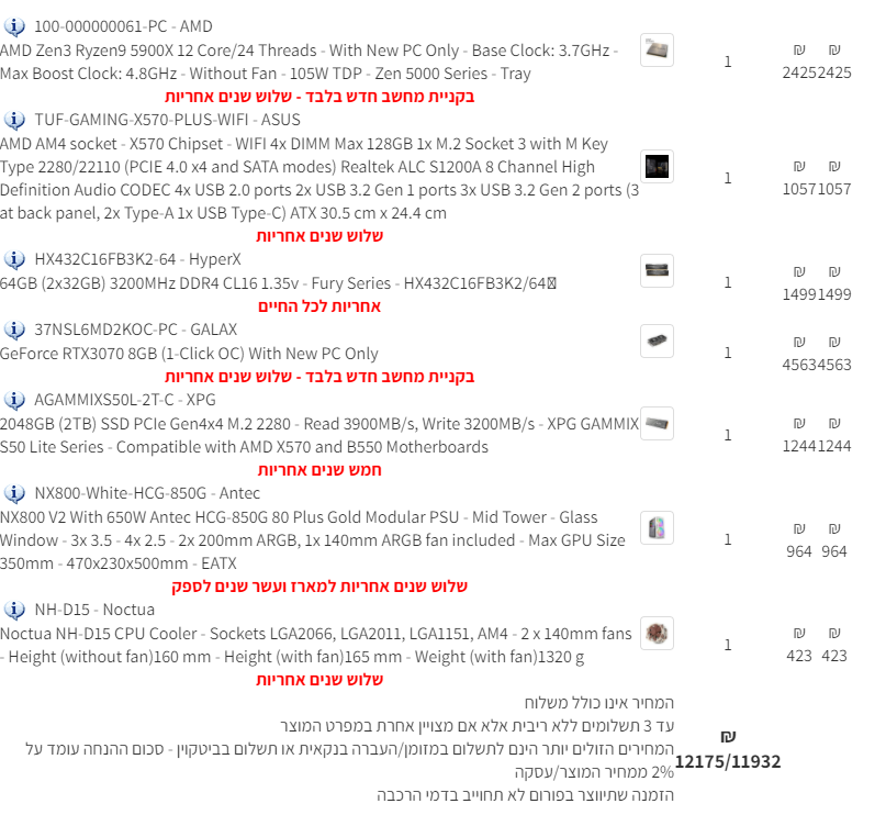

אנסה להרכיב לך מפרט באזור ה12000, אבל תדע שקשה מאד למצוא כרטיסי מסך עכשיו בחנויות במחירים שהם פחות ממזעזעים(אפשר להזמין בנפרד מחו"ל, אבל לא נשמע שזה מתאים לך).
המפרט הורכב בפלונטר, ולמרות שהייתי מאד רוצה להכניס 3080 בתקציב הזה מסתבר שאי אפשר להשיג 3080 בשום מחיר ריאלי כרגע אז יש פה 3070.
אני מאמין שתרצה להוסיף איחסון ואתה יותר ממוזמן לבחור HDD או SSD בכמה מקום שתצטרך ותצטרך גם מערכת הפעלה שאני ממליץ לא לקנות בארץ(אפשר לקנות קודים באינטרנט).
