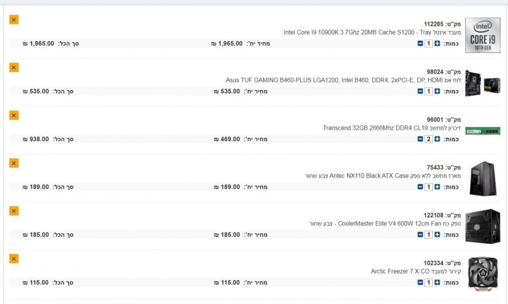

חוות דעת לגבי מחשב לעבודת תלת
היי ,
אני מתכוון לשדרג את העמדה שלי שכבר כמה שנים טובות איתי.
הפרט שהרכבתי הוא זה שבתמונה, כל זה ירוץ עם GTX1660TI יש כונן M2 וכמובן גם SSD ועוד כמה כוננים מכניים .
הייתי שמח לשמוע האם המפרט הזה נכון או שאולי כדאי לשנות משהו , מבחינת מחיר / תועלת נראה שזה הכי אידיאלי .
תודה
מפרט גרוע, לא יחזיק הרבה זמן, בלי קשר לכדאיות הרכיבים.
אפשר פרוט ?
קצת קשה לפרט בלי לדעת מה עומד מאחורי המושג "תלת".
אילו תוכנות ? אילו מנועי רינדור ?
ומה בכלל התקציב
וכל זה מבלי להזכיר את התקופה העגומה הזאת של חוסר בכרטיסי מסך וחומרה במחירים שפויים.
לעצם התמונה / מפרט -
זיכרון לא הכי מוצלח, גם איטי וגם עם CL גבוה.
קירור חלש מידי עבור המעבד הנתון.
והשאלה הגדולה, האם בכלל זה המעבד המתאים ביותר.
גם בקשר לכרטיס מסך יש ספקות, אבל כאמור, אי אפשר להתייחס ללא ידיעה במה מדובר.

אז ככה , אני עובד עם מקס וויריי בעיקר , מאיה וארנולד פה ושם וכמובן אפטר לפוסט.
התקציב בערך עד 5 -6 .
לגבי הכרטיס מסך אני לא כל כך מוטרד כי אני מרנדר על המעבד ולא על הכרטיס מסך , ולא נראה שזה ישתנה בזמן הקרוב .
זה בגדול , אין עבודה עם קבצי וידיאו מטורפים או טקסטורות ברזולוציה לא נורמלית .
תודה
או קיי.
אם כך, מה שהערתי לגביו לעיל,
ובנוסף, למעבד כזה רציני רצוי לוח אם יותר איכותי
מבחינת מערכת אספקת מתח.
כלומר, זה יעבוד גם עם לוח אם שבחרת,
אבל יכול להיבלם בביצועים  במיוחד שאתה מאמץ את המעבד.

יש המלצה ללוח ספציפי שיותר יתאים למעבד הזה ?
ומה האם יש באמת הבדל בין זכרונות CL19 ל CL16 , זאת אומרת מבחינת מחיר האם שווה לשים עוד כמה שקלים או שלכון ליותר MHZ ?
תודה
לגבי לוח אם - אבדוק מאוחר יותר, כרגע טכנית אני לא יכול.
מבחינת זכרונות - יש של קורסייר, במהירות 3200 עם CL 16,
שזה גם מהירות וגם לטנסי סבירים.
אפשר גם מהירות נמוכה יותר עם CL16  וכמובן אם יש במחיר קרוב , עם 15,
אבל אתה בחרת גם זיכרון איטי וגם לטנסי גבוה. :)

אחלה תודה , הרעיון מאחורי הזכרון זה שאני מתכנ בהמשך לשדרג ל 128 , בגלל זה כיויכול בחרתי זכרונות זולים ואיטיים יותר.
יש את אלו
זיכרון למחשב Corsair Vengeance LPX 32GB DDR4 3000MHz CL16
שהם 650 לסטיק
ויש את אלו
זכרון למחשב HyperX FURY Black 32GB DDR4 3200MHz CL16
שהם קצת יותר מהירים והמחיר הוא 630 לסטיק
אציין שלא ממש מכיר את HyperX ....
בכל אופן תודה , מחכה לעדכון לגבי הלוח :)
המממ
אתה קונה ב - KSP ...
הלוח היחידי שם יקר מידי ...
כל אחד מאלה, עדיף -
https://www.tms.co.il/228127
וזכרונות - הייתי הולך על קורסייר, אבל לא בכל מחיר ...

אין בעיה לקנות מכמה חנויות .
אז לגבי הלוחות זה או Gigabyte Z490 GAMING X או Gigabyte Z590 UD AC ?
תודה
הפואנטה מבחינת הלוחות זו אספקת מתח איכותית,
כי המעבד צורך די הרבה הספק.
מנגד, לא ראיתי לנכון להגיע ללוחות במחירים גבוהים יותר.
יעני, לא צריך להתפרע לאף כיוון.
אני מזכיר גם את נושא הקירור למעבד, לא לשכוח. :)
