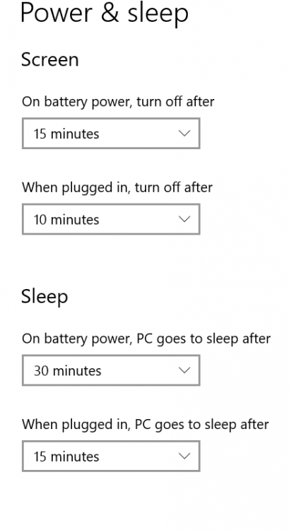

היי,
בעבר, כשהמחשב היה נכנס למצב שינה, המסך היה נכבה, וכדי "להעיר" את המחשב, הייתי פשוט לוחץ על כפתור כלשהו במקלדת, ובמידת הצורך לחיצה קצרה על כפתור ה-Power שעל גבי המחשב.
בזמן האחרון, זה פשוט לא עובד.
המחשב נכנס למצב שינה ואני לא מצליח להוציא אותו מהמצב הזה. כלומר, כפתור ה-Power ממשיך להבהב, וגם אם לוחצים על המקלדת או על הכפתור עצמו, שום דבר לא קורה.
הדרך היחידה שלי לצאת מזה זה פשוט לכבות את המחשב לחלוטין ולהדליק אותו מחדש.
בקיצור- השאלה שלי היא איך מוציאים את המחשב מה-Sleep mode הזה?
יש לי ווינדווס 10 64 ביט, והמחשב הוא מדגם אסוס Zenbook UX461.
אני מצרף תמונות מסך של הגדרות ה-Power שלי.
תודה מראש,
אורן

עריכה:
שמתי לב עכשיו למשהו מוזר במערכת שלך - זמני כיבוי המסך וההשהיה המוגדרים הם קצרים יותר למצב מחובר לחשמל מאשר למצב על סוללה (לרוב זה הפוך). אני תוהה האם יכול להיות שכאשר המחשב מחובר לחשמל, קופץ הטיימר של מצב השינה ואיכשהו במהלך הירידה למצב שינה, נוצר אירוע (אולי מזויף) של שינוי מקור החשמל (מה שיסביר את האירוע ב18:35) שמקפיץ את טיימר הכיבוי על סוללה, ואיכשהו גורם למערכת להתבלבל ולהיכנס לקריז.
אולי תנסה לשנות את הטיימרים כך שזמני הכיבוי על סוללה ועל חשמל יהיו זהים, או אם המחשב מחובר לחשמל רוב הזמן, אז לבטל לחלוטין (באופן זמני) את הטיימרים למצב סוללה (כדי לבדוק האם יש קשר בין הדברים).
כמו כן, האם תוכל להוציא את הפלט של powercfg -a משורת הפקודה? מעניין אותי האם המחשב מקונפג לS3 או לS0 Idle. זה שאתה אומר שהבעיה מתרחשת כבר ברגע כיבוי המסך האוטומטי (שלפי הטיימרים הוא לפני הsleep), דוחף אותי להשערה שזה S0 Idle, אבל שווה להיות בטוח.
