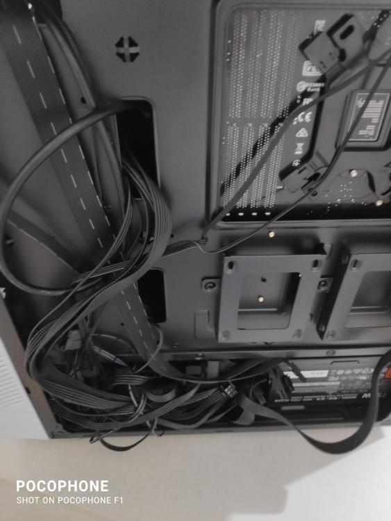

אני לא מצליח לסגור את הדלת של המארז.
יש שם יותר מדי חוטים בצד השמאלי.
הצעות?
לסדר.
מוזר שה ככה.
לפחות מבחינת סידור כבלים, KSP בסדר גמור, בד"כ.
לפחות היו .
איך שפתחתי את הדלת נפלו כבלים מהמארז.
ניסיתי לסדר אבל אני לא מבין בזה.
בסוף אחרי חצי שעה של מאבק עם הדלת, שמתי את המארז על הצד ועם קצת הפעלת כוח הצלחתי לסגור.
זה יכול לגרום נזק שהם מסודרים ככה?

חיובי. הראתי לו איך זה אמור להיראות
כן, בסדר גמור.
רק נראה שלא ממש צריך להראות לו, כי הוא הרבה יותר שומע, בינתיים ....
איפה כל האזיכונים נעלמו מהכבלים??
לא נראה שהיו בכלל.
ואני די מתפלא על זה.
בדרך כלל, כל מחשב של KSP שיצא לי לראות, היה מדוגם
מבחינת ההרכבה.
גם של רשתות אחרות.
