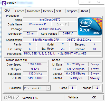

מעולה!
מספר שאלות:
כמה זמן המערכת פועלת לך יציב?
האם נתקלת בקשיים בדרך?
האם אתה בנית בעצמך?
אני שם לב שלא עשית אוברקלוקינג האם ישנה סיבה?

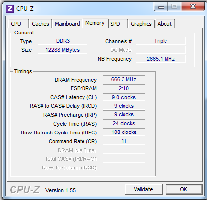

התדר של הזכרונות שלך נמוך (666) מדוע? איזה זכרונות אלו ומדוע לא הלכת על 24?
איזה קירור יש לך למעבד?
המערכת פועלת יציב כשנתיים.
היה לי i7 930 שהחלפתי לקסאון לבד, לא היו בעיות.
ניסיתי קצת המהרה, לא היה לי סבלנות בזמנו, רצוי גם זכרונות מהירים יותר.
התדר של הזכרון זה 666x2.
בשביל זה השם DDR.
Double data rate
1333MHz.
הספיק לי 12MB זכרון, גם לא רציתי להשקיע יותר מדי.

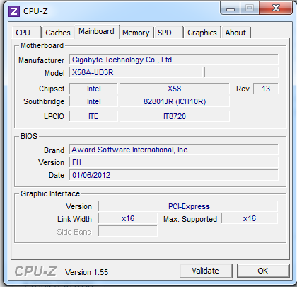

רצוי לעדכן ביוס קודם.

ביוס מעודכן ל FH שזו לדעתי הגרסא האחרונה.
