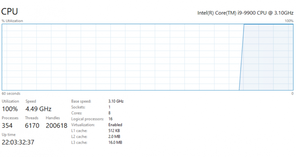

זקוק למפרט מחשב חזק מאוד לשם תוכנה שרצה לעסק. 9900K לא מספיק.
אני מפתח תוכנה שצורכת הרבה עיבוד, בעיקר מאות דפדפני כרום פתוחים במקביל ורצים.
למיטב הבנתי הצריכה היא של CPU ולא GPU, בכל מקרה יש לי כבר 1660TI שאני רוצה לחבר ליתר ביטחון.

יש גם מגבלות אחרות:

סתם  שאלה , אני מניח שאתה רואה את כל הליבות בעומס , האם הן בעומס מלא ?  כוחן מנוצל כהלכה ?
בתכלס ,  האם 32 ליבות בינוניות ( 2.5 גה"ץ ) עדיפות על פני 16 ליבות מהירות ( 5 גה"ץ )  ?
אני מניח שהכל מנוצל.
רוצה מעבד עם לפחות פי 2 עוצמה.
