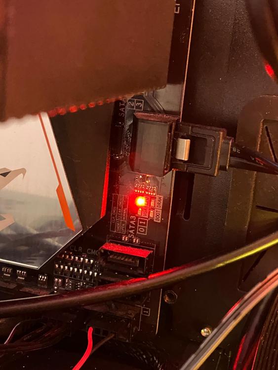

כשאני מדליק את המשחב כל המאווררים והרכיבים פועלים בסדר גמור כרגיל, פשוט אין סיגנל על המסך. בלוח אם נדקלת נורה אדומה של ה CPU.

צירפתי תמונות של הנורה בלוח ושל המפרט.

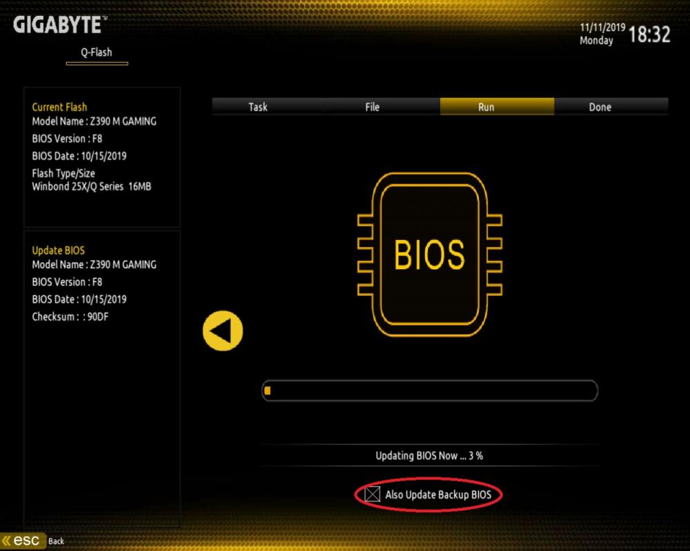

יש לו 2 צ'יפים של ביוס כנראה הוא החליף לצ'יפ השני שבו הביוס לא מעודכן.
יש דרך לעבור בניהם. אני לא כל כך זוכר.
נתק את החשמל לחץ על כפתור ההדלקה 5 שניות, המשך ללחוץ וחבר את החשמל.
נערך על-ידי Jabberwock
לא עובד, לא זכור לי איך החלפתי ביוס בטעות, איפה זה על הלוח?

חיפשתי במרשתת ומצאתי את הסרטון הבא המתאר את הבעייתיות עם ביוס בלוח בסדרה B450 Aorus ->
If the CPU/DRAM/VGA LED is on, that means the corresponding device is not working normally
כנראה הבעיה לא במעבד עצמו (כי אתה אומר שזה לסירוגין עובד) אז הייתי בודק קודם כל כבלים.
שכל כבלי הכח מחוברים כמו שצריך גם ב24 פין וגם ב8 פין של המעבד.
הייתי גם מוציא אתה הסוללה על הלוח למשך חצי שעה (סוללה ממוקמת מעל לPCIE הגדול השני) כדי לאפס את הביוס.
