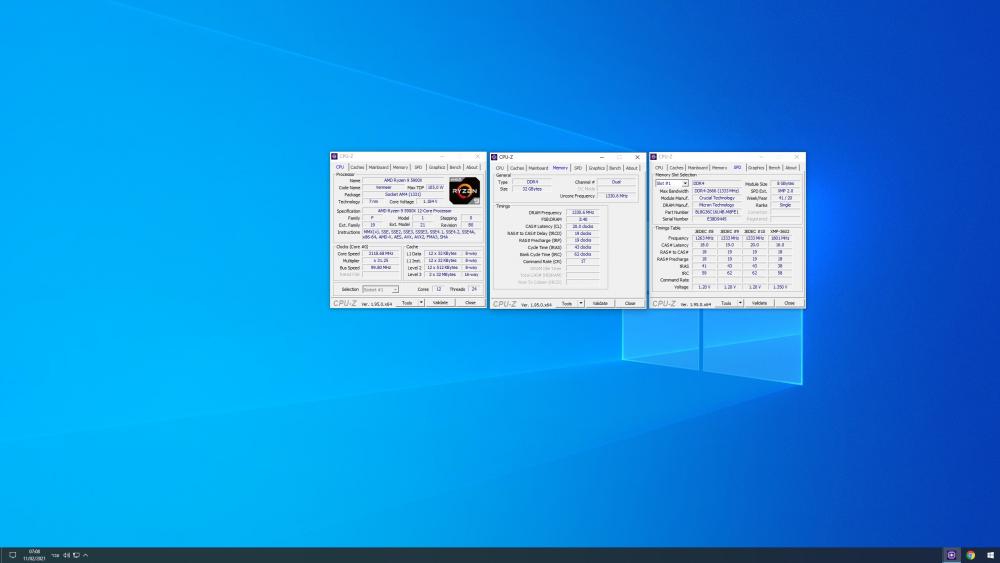

תעלה תמונות ננסה לעזור
הפעלתי DOCP .
הזכרונות כרגע על 3600MHZ והידקתי תזמונים ל 16-16-16-36 ( במקום הסטוק 16-18-18-38 )
התדר מעבד עומד על 45.5 לכל הליבות (4550) במתח של 1.30 למעבד.
הפעלתי PBO וגם DOS .. הגדרתי שם 108amp ב- current threshold to switch to oc mod
*עם הנתונים הנ"ל המערכת עברה בהצלחה בדיקה של 10 דקות רינדור ב-Cinebench R23
