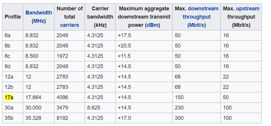

@eliezer הטעה אותך. המודם שלך תומך רק לרוחב פס של 100Mbps בלבד.
מודם שתומך בתשתית 200 ראה לדוגמה ->
https://tinyurl.com/y6f28ynd
אתה צריך מודם שתומך ב- טכנולוגית VDSL2-35b.
אם טעיתי אני מתנצל ומבטיח לומר הערב אווה מריה 10 פעמים.
אולם, האם הנתב המקורי , אשר תומך בתקן ITU g.993.2  אמנם אינו תומך ברוחב פס 200-300 מגה?

לא. תומך רק בפרופיל 17a.
