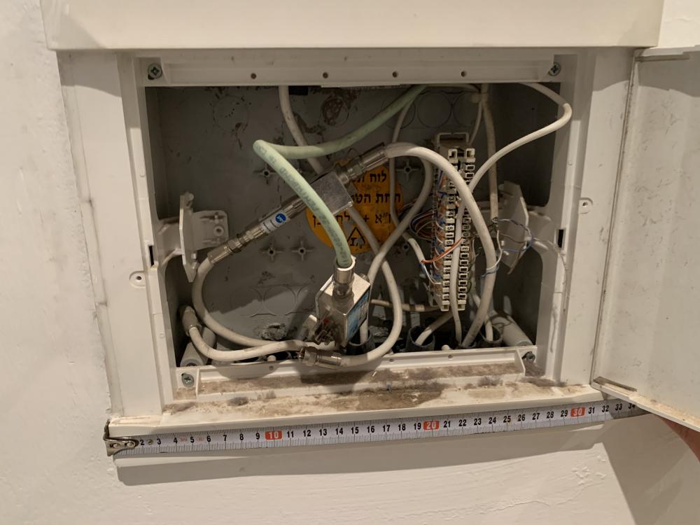

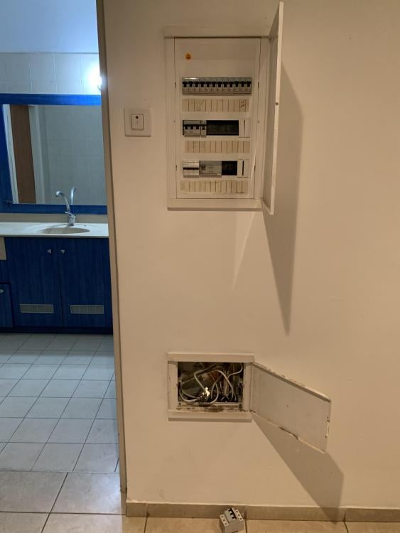

במרכז הדירה יש ארון תקשורת קטן (עומק 10 ס"מ) מתחת ללוח חשמל. ראו תמונה:

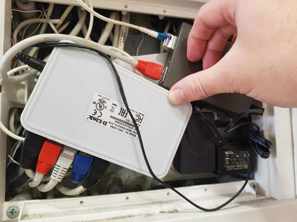

לא מדוגם אבל זה מה שהצלחתי לדחוף לארון הזה , ( בדיוק אותו ארון )
HUB 8 PORT 1G
ממיר סיב אופטי
2 שקעי חשמל + 2 שנאים של הממיר\HUB
מפצל YES ל 3 חדרים
הנתב נמצא בחדר אחר ומקבל 2 כבלים : 1- ממיר אופטי מהארון > לנתבWAN  > מהנתב חזרה לארון > למפצל HUB
לא מאמין שאפשר לדחוף לשם  נתב+ממיר אופטי+HUB
