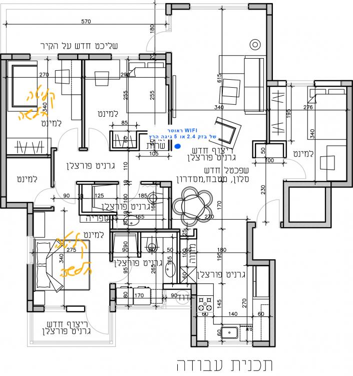

ההורים שלי עומדים לפני שיפוץ דירה והחלפת תשתיות חשמל, וזה פותח את האופציה להעביר כבלי רשת בקירות וליצור שקעי תקשורת בחדרים השונים ולחשוב מחדש על כיסוי האינטרנט בדירה (רשת ביתית וחיבור בין המכשירים השונים אינה חשוב)
כרגע הכיסוי שלנו די גרוע. צרפתי את התוכנית הנוכחית של הדירה עם סימון המיקום של הראוטר של בזק (Be, תוכנית של עד 100mbit דרך ספק xfone) ושני חדרי בקצה הדירה שבקושי מקבלים Wi-Fi מהראוטר הזה.
הדירה היא סה״כ 98 מטר ועל מפלס אחד.
לאחר השיפוץ ההורים שלי הולכים להתקין 3 Smart Tv - אחת בסלון בסמוך למיקום הראוטר, ו2 בחדרים שהקליטה בהן בעייתית כרגע.
אז רציתי לשאול אותכם, מה כדאי ומה יתן את הפתרון ההכי יעיל ואריכות ימים לפריסת אינטרנט בדירה?
1) האם כדאי להעביר את הכבלי רשת לחדרים המרוחקים ולחבר אליהן את הטלוויזיות ישירות בכבל רשת? האם כבלי Ethernet זה עדיין נחשב סטנדרט עדכני והטלוויזיות החדשות תומכות בו?
2)אולי אפשר להסתפק בנק׳ ethernet אחת בקצה השני של הדירה ולחבר אליה מן wi-fi extender קטן כזה?
3) שמעתי מאנשים המלצות על לקנות עצמאית ראוטר איכותי שמספק wi-fi יותר רחב ויציב... קצת ריסקי, כי יכול להיות שלמרות שהדירה לא גדולה, יש כל מיני קירות בטון שיחסמו את הקליטה.
4) האם כל הנ״ל אמורים לתמול בטכנולוגיית פייבר הבא עלינו לטובה?
5) שאלה קצת לא קשורה: האם לדעתכם כדאי לעשות שקעים בקיר עם יציאות הטענה בפורמט של USB רגיל? אפשר יהיה להטעין מהם Iphone 12 למשל או שכל העולם עובר לUSB-C ובקרוב החיבור הרגיל כבר לא יפעל?

המלצה שלי כאיש רשת במקצועי,
קודם כל - איפה שיש לך הזדמנות תמיד תשחיל כבל רשת.
תקשורת על גבי כבל עדיפה בעשרות מונים על פני תקשורת על גבי WIFI
מהמון סיבות, לא רק מהירות החיבור, ישנם עוד המון פרמטרים אחרים
כבל תמיד עדיף, מהיר יותר, אמין יותר, לא תלוי בעוצמת שידור, לא תלוי במספר המכשירים המתקשרים באותו רגע וכו.
זה לגבי כבלי רשת.
לגבי ציוד,
יכול מאוד להיות שאתה בן אדם לא טכני והראוטר שנותן לך הספק שלך מספיק לך ועושה את העבודה.
בהרבה מקרים זה באמת המצב.
לפעמים, אם אתה קצת יותר טכני, יכול להיות שתרכוש לך ציוד באופן פרטי - ואני מאוד ממליץ על זה.
אבל, בהנחה שאתה בן אדם טכני, אתה צריך לשאול את עצמך - אם אני כבר קונה ציוד רשת פרטי - מה לקנות ומאיזה יצרן.
אני יכול להמליץ לך ראשית, קנות גם ראוטר באופן פרטי אבל גם לוהסיף סווצים בחדרים אליהם אתה משחיל כבל רשת.
בצורה הזאת, כל סוויצ יתחבר לראור ואל הסוויצ אתה תוכל לחבר גם אקסס פוינט אלחוטי וגם מחשב (לדוגמה) בחיבור קווי ולא אלחוטי במביל.
מבחינת יצרן - אני ממליץ על יוביקויטי UBIQUITI
המוצרים שלהם הם לדעתי נכון להיות האיזון המושלם בין עלות ולבין מה שאתה מקבל בתמורה לכסף שלך.
המוצרים שלהם הם על גבול ה ENTERPRISE GRADE מבחינת פיצ'רים וכו, אמינים מאוד, נוחים לתפעול וכו
