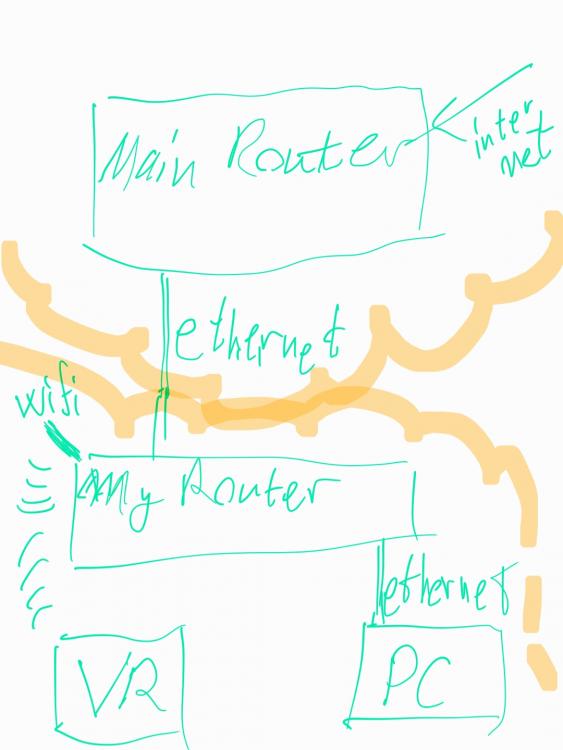

אני עובר ליחידת דיור בה אני מקבל חיבור אינטרנט מהראוטר הראשי בבית של בעל הדירה, דרך שקע ethernet בקיר שלי. אני יכול פשוט לחבר את המחשב עם כבל ויש לי אינטרנט.
המטרה שלי היא ליצור רשת פרטית משלי עם הראוטר שלי, ואותה לחבר לרשת הביתית של בעל הדירה כדי לקבל אינטרנט ברשת שלי.
אם אני אגדיר את הראוטר שלי כ  AP אז אני אהיה חלק מהרשת של בעל הדירה ואני שואף להימנע מזה.
השאלה היא האם ניתן להגדיר את הראוטר שלי כך שגם יהווה רשת עצמאית, אך במקביל יהיה קליינט של הראוטר של בעל הדירה?
אם כן, איך קוראים לחיבור שכזה? לא מצאתי בגוגל את מילות המפתח הנכונות.
בנוסף, בוא נגיד שזה לא אפשרי והגדרתי את הראוטר שלי כ AP וחיברתי אותו לראוטר של בעל הדירה כך שהוא מרחיב את הרשת של בעל הדירה, ובנוסף נניח שיש לי מכשיר בבית שמתחבר אלחוטית ל AP וגם מחשב שמתחבר בכבל ל AP, השאלה היא האם כל פעם שאחד מהם רוצה לדבר עם השני, האם התעבורה ביניהם חייבת תמיד לעבור דרך הראוטר של בעל הדירה?
ספציפית, יש לי מחשב שמחובר לראוטר שלי, ובנוסף משקפי מציאות מדומה שמתחברות אלחוטית לראוטר. שניהם צריכים לדבר אחד עם השני עם דרישות תעבורה גבוהות מאוד, כך שכל latency או בעיה ברוחב פס יכול להוות בעיה רצינית. זו הסיבה שאני לא רוצה להיות תלוי בראוטר של בעל הדירה.

למעשה אפשר! השאלה חכמה והגיונית; וכבר אמרו חזל"נו (או שמה היה זה המנהיג BB) "אין הביישן למד".
במשפט אחד (לא רוצה להציף כאן מונחים טכניים) - החיבור של הנתב שלך לנתב השכן צריך להיות ברמה 3 (של מודל OSI) ולא ברמה 2. בשביל זה נוצרו נתבים.
במלים אחרות: הנתב שלך יהיה שרת DHCP לדירה שלך (ועקב כל גם ה- default gateway). לא בטוח ששני הנתבים תומכים באיזה שהוא routing protocol, אבל ניתן להגדיר ניתוב סטטי. למשל static route אולטימטיבי בנתב שלך שמפנה אל הנתב של השכן.
כנראה תצטרך שיתוף פעולה של השכן בביצוע ההגדרות, והגדרה אחת או שתיים גם אצלו.
לגבי החלק השני של שאלתך: (כאן אני שוטח רק את דעתי שאינה מבוססת על נסיון): לדעתי ה- AP מתפקד כמתג (סוו'יץ') ולכן התעבורה בין 2 מכשירים המחוברים אליו נעשית ישירות

אני רוצה לנסות לפשט לך את התשובה:
קודם כל - מה שאתה רוצה להשיג אפשרי בהחלט ואפילו די בקלות.
מה שאתה צריך לעשות זה ככה:
בנתב שלך - אתה צריך להגדיר את החיבור שלך "לאינטרנט" כחיבור DHCP
במקרה הספציפי שלך - מי שיתן לך כתובת DHCP יהיה בעל הדירה מהראוטר שלו.
תחבר כבל מיציאת האינטרנט בראוטר שלך לשקע הרשת בקיר.
מה שחשוב לזכור - זה שאסור שהרשת הפנימית שלך תהיה בעלת אותו טווח כתובות כמו של הרשת של בעל הדירה שלך
מה זה אומר בפועל:
אם אתה מחבר את המחשב שלך בכבל ישירות לשקע בקיר ואתה רואה שאתה מקבל כתובת (למשל) 192.168.1.100
זה אומר שהשרת של בעל הדירה היא רשת עם באסנט 192.168.1.0
אז את הרשת הפנימית שלך, זו שאתה יוצר בתוך הראוטר שלך - אתה צריך להגדיר עם טווח כתובות שונה
192.168.2.
192.168.3.
וכן הלאה
רק שלא יהיה 192.168.1.
וככה יצרת לעצמך מצב שבעל הדירה שלך הוא למעשה ספק האינטרנט שלך
ולך יש רשת משלך ומכשירים שמחוברים ברשת של בעל הדירה שלך לא יכולו לגשת לתוך הרשת שלך
