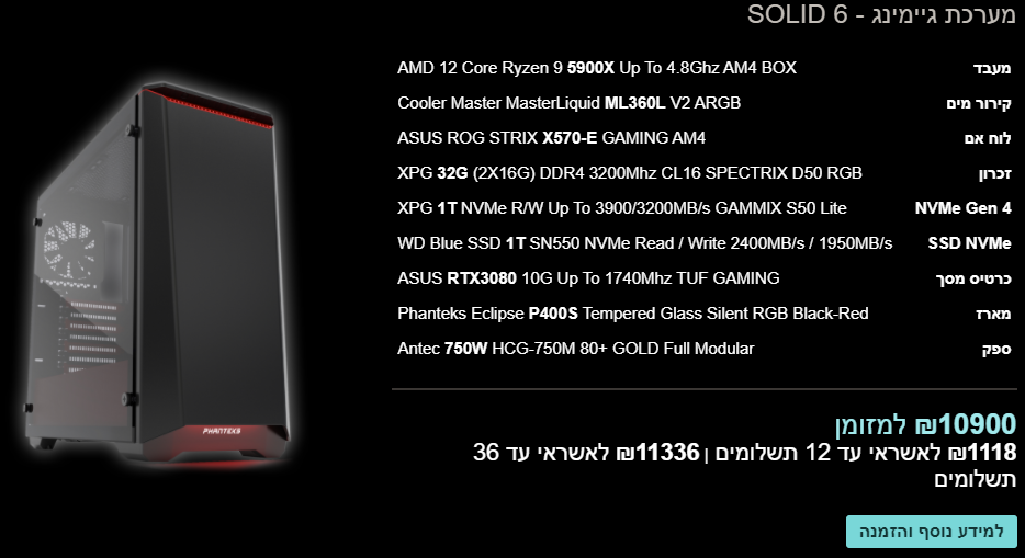

ניסיתי לבנות בעצמי כמה אופציות ומאוד התקשיתי לא לעבור את התציב של 9K. לדוגמא:
או זה מ starpc:
לפי דעתי האישית, 3080 הוא חובה כדי לקבל 4K בצורה איכותית באמת ולפי מה שראתי הדגמים של Asus הם הבטוחים ביותר מבחינת הקריסות של גירסאות ה 3080.

אתה מדבר ברצינות? אסוס לא טובה יותר מאף חברה אחרת וצריך להסתכל פרטנית לפי הדגם.
המפרט הראשון מבוזבז ברמה שקשה להבין, השני נראה יותר טוב, אבל גם בו אפשר לחסוך הרבה.
אם אתה רוצה משהו באזור ה9000 הייתי הולך על זה:
מעבד: 2438 ₪ - * אספקה לא סדירה * - AMD 12 Core Ryzen 9 5900X Up To 4.8Ghz AM4 BOX
קירור מים למעבד: 279 ₪ - Cooler Master MasterLiquid ML240L V2 RGB
לוח אם: 716 ₪ - ASUS TUF GAMING B550-PLUS
זכרון: 580 ₪ - XPG 16G DDR4 3200Mhz CL16 GAMMIX D20 BLACK (כמות: 2)
כרטיס מסך: 4115 ₪ - * מלאי מוגבל, בהרכבת מחשב * - GALAX RTX3080 8G D6 SG 1-Click OC 4XFAN
דיסק קשיח: 509 ₪ -  WD Blue 1T SN550 NVMe  R/W Up To 2400 / 1950MB/s 5 Year Warranty
ספק כוח: 590 ₪ - * חדש * - GIGABYTE AORUS 850W 80+ GOLD MODULAR - 10 YEAR Warranty
מארז: 367 ₪ - Antec NX800
מחיר סופי: למזומן / העברה בנקאית: 9594 ₪
אבל בכל מקרה שתדע שכנראה גם המעבד וגם כרטיס המסך ייקחו יותר מחודש גם אם תזמין ממש עכשיו.
