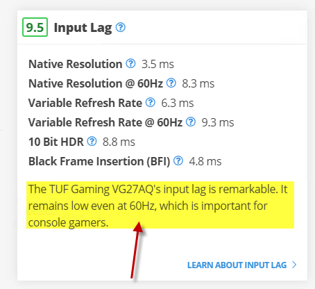

שים לב מה רשמו עליו ב-RTINGS
ציטוט של Razkap
מנגד, תראו מה רשמו על ה-ASUS
ציטוט של Razkap
אבל הוא לא משחק בקונסולות 4K 60 הוא משחק 2K 120 כך שהמוד של 60 פחות קריטי.
לקונסולות הנוכחיות זה כן בעיה אבל מדובר על PS5 שב 2K בוודאות יגיע להרבה מעל 60HZ.
אם היה מדובר על הדור הנוכחי זה היה משנה את בחירת המסך למרות שגם בדור הנוכחי ב 2K ה XBOX X וה PS4 PRO מסוגלים להריץ כתרים במעל 60HZ, למרות המון משחקים שיצאו מוגבלים ל 30HZ.
PS5 והאקסבוקס החדש מייועדים ל 4K 120HZ (לא שאני חושב שאכן יגיעו לזה ב 99% מהכתרים שיצאו).
ולשניהם יש מוד 2K 120HZ ומעלה, כך שבמקרה הזה להערה שמופיעה בריטינג אין חשיבות.
