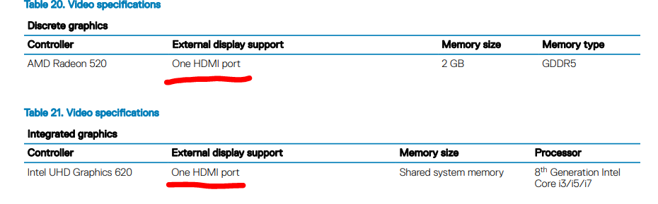

רגע, רגע ....  :)
אתה נתת דגם מוטעה וקיבלת תשובה בהתאם......
לא שמשהו השתנה הרבה, כי, בנתונים מופיע זה -
אבל ....
