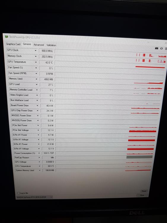

היום במקרה פתחתי את המחשב לנקות מאבק ושמתי לב כשהמאוורים של הכרטיס מסך לא תמיד עובדים. לא יודע אם זה משהו בהגדרות
בהדלקת המחשב הם עובדים, ואז מפסיקים. כשאני מריץ מחשב כבד, הם כן נכנסים לפעולה. אבל משום מה כשאני מריץ אדובי פרימייר ומנגן את הטיימליין הם לא מסתובבים.

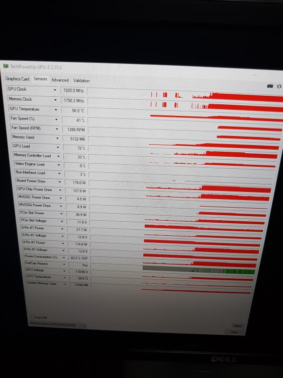

השתמשתי ב-TechPowerUp GPU-Z כדי לבדוק את המצב שם, אז צירפתי תמונות של המחשב בזמן פעולה רגילה ובזמן הרצת משחק.
בדקתי חיבורים וכל זה, הכול במקום (לפי מה שראיתי).
האם אני מספס פה משהו, האם זה בסדר שהם לא תמיד עובדים (מוזר שכשפרימייר עובד הם לא מסתובבים).

זה ככה בהרבה כרטיסים, מופעל מטמפ' מסויימת.
סביר שבסביבות 60 מעלות.
תודה רבה!
אז אין מה לדאוג או שאני צריך לנסות להתעסק עם ה-BIOS או תוכנות כלשהם כדי לשנות את זה?

לפי האתר שלהם המאוורר מופעל לפי טמפ' או עומס שזה עדיף מאשר רק טמפ'.
בגדול רק טמפ' מספיק טוב במידה והטמפ' נמדדת במקום טוב.
לדעתי זה מספיק, אם אתה מודאג זה מה שקובע.
ביוס של כרטיס מסך זה לא כמו של לוח אם, זה סיפור לשנות, ניתן אבל לא בקלות, סביר שאם תחפש תמצא משהו מקוסטם.
הכי טוב עם תוכנות שניתן לייצר גרף לפי איך שאתה רוצה.
