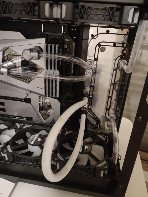

קצת על הנסיון שלי:
הפרויקט שלי התחיל לפני כשבע(?) שנים בערך (פאק לא קלטתי שעבר כלכך הרבה זמן) והוא בגדול לא נגמר מאז, הלופ שלי רץ 3 שנים רצוף, ואז פורק לשנתיים ולפני כמה חודשים החייתי אותו שוב.
אני עובד עם צנרת גמישה 3/8 על 5/8 של mayhems אחרי חוויה לא מדהימה עם צנרת של primochill בתוך מארז Define R4 חתוך מאוד (זה החלק שאני רוצה להחליף היום יותר מכל) עם בלוקים של EK ורדיאטור של Black Ice (בגודל 360, מעט אבל סוחב 6700K ו-1080)
