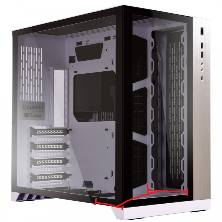

תוכל לעזור לי בבדיקה מה המרחק בין הקיר הפנימי של הרדיאטור לבין הדופן השמאלית מזכוכית? (מצרף תמונה)
אתה חושב שיכנסו שם 2 מיכלים של EK?

לדעתי באתר של ליאן לי יש כמעט את כל המידות שאתה מחפש:
https://www.lian-li.com/pc-o11-dynamic/ גלול למטה לטבלה ולחץ על compatibility.
אם אתה מודאג בגלל גודל יש גם את גרסת ה-XL שלו שרחבה בכמה ס״מ אם אני לא טועה:
https://www.lian-li.com/pc-o11d-rog/ (אותו דבר כדי להגיע למידות)
אם זה לא מספיק אמדוד אצלי.

מדדתי 21 ס"מ. לא על המילימטר כי יש לי שם כל דברים שמפריעים למדידה מדוייקת. אז נגיד 20 כדי להיות בטוח.
אבל שים לב שאם תשים שם שני מאגרים ומשאבות, כנראה שלא תוכל לשים רדיאטור 360 בתחתית המארז.
