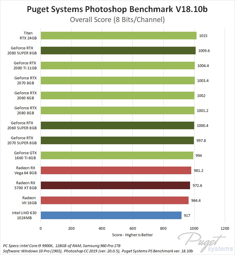

היי
זה מאוד נזיל, התשובה לשאלתך.בעיקרון, לאופי העבודה שתיארת,
אפשר למשוך גם ללא כרטיס מסך חיצוני, אם כי הגירסאות האחרונות
של התוכנות די מפונקות מבחינת החומרה.
תראה, תתרשם ותחליט.
כל כרטיסי מסך בין שני אלה יספקו את הסחורה.
https://www.tms.co.il/159345
לדברים שציינת אפשר לעבוד עם פוטושופ. השפעה של כרטיס מסך היא לא קריטית שכן היא משפיעה בעיקר בפלאגינים מסוימים ששם יש איזשהי עדיפות או במיטוב תצוגה על ידי האצת חומרה.
בתיאוריה סתם שתבין שגם מדרגה מסוימת של כרטיסי מסך, אין השפעה בכלל על תוספת ביצועים לכרטיסי מסך יקרים מאוד לעומת יותר פשוטים או midrange  ומטה. בדברים מסוימים לקנות כרטיס מסך יכול לקצת לעזור אבל זה לא מצדיק קנייה בדרך כלל.
יצא לי לערוך על לפטופים ישנים של 13 אינץ שנחשבים ליותר חלשים, וזה אפשרי וההחלטה שלך אם זה מאט אותך או מתסכל שזה לא יותר זריז – תלוי בך. בכל אופן חשוב לוודא שהמחשב מתוחזק ושהכל עובד כשורה בו ואין השפעה של הגדרות\וירוסים\עקבות של וירוסים וכו.
אחד הדברים שאתה כן תרגיש כמו כולם זה זמן השמירה שתבצע מפעם לפעם. המלצה שלי זה לבטל בהגדרות של פוטושופ את הcompression בשמירה של הקובץ psd  שאיכשהו ב2020 עובד רק על ליבה אחת. ברגע שתעשה את זה, אז הכל יישמר מהר פי 20 אולי. בשמירה האחרונה אתה יכול להפעיל את זה מחדש אם אתה רוצה לשמור את הקובץ פוטושופ כקטן יותר.
בכל אופן, אם אתה לא הולך לעשות עריכות שדורשות עיוות צבעים או בהירות אגרסיבי או כדומה, אתה יכול להעביר את פלט הצבעים ל8 ביט (במקרה ופתחת את הקבצים כ16 ביט) וזה יקל קצת על זמן העריכה על חשבון דברים שאולי לא תשים לב אליהם.
ובכל אופן תמיד אתה יכול להתקין trial ולנסות. בהצלחה. מצרף תמונה לשיקול דעת מpuget system. spacer.png
