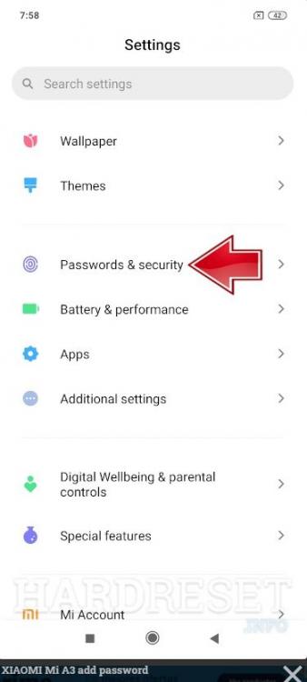

settings-->additional settings-->OTG
ראיתי את זה בגוגל. אין לי Additional Settings ובשום מקום אחר לא מופיע זכר ל-OTG.
להזכיר: הטלפון שלי לא עבר רות.
איך זה אין? מצ"ב דוגמת SETTINGS מהאינטרנט של טלפון כמו שלך (תתעלם מהחץ)
אני מודע לך על השקעת הזמן אבל לא יודע מה להגיד לך. פשוט אין לי את זה. ובכלל, הכל מופיע אצלי בצורה ממש, ממש שונה מהתמונה שלך.

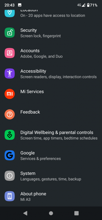

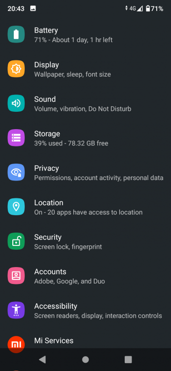

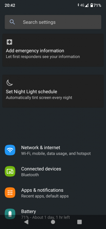

הנה, צילמתי את כל מה שיש לי ב-SETTINGS, יצא 3 דפים:
נ.ב.: בתמונת המסך שהבאת מופיעה המילה HARDRESET. זהו רמז שהטלפון עבר רות.
ובכלל, ADDITIONAL SETTINGS זה נשמע כמו מקום שהאקרים דוחפים לשם ביחד את כל הקומבינות שאפשר לעשות עם טלפון פרוץ, וגם: SPECIAL FEATURES.

כעת ברור. המכשיר שלך מריץ אנדרואיד נקי, בעוד additional settings זה feature סטנדרטי בכל  MIUI ROM של שיומי
