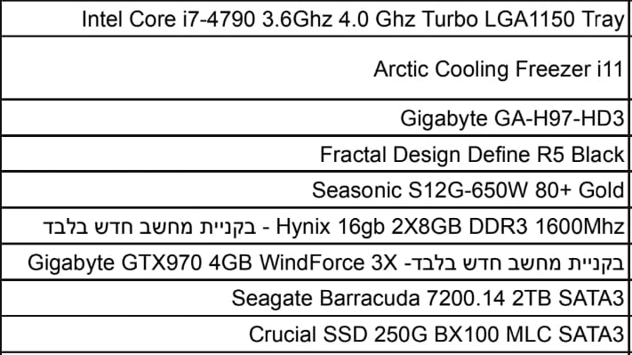

חברים שלום,
יש לי בעיה כבר המון זמן ואשמח אם תוכלו לעזור לי לפתור אותה.
כבר הרבה זמן בזמן משחקים המשחק קורס חזרה לווינדוז.
עדכנתי דרייברים, הרצתי memtest, ואפילו בנצ'מארקים של שעות, הכל ללא בעיה, אבל כשנכנסים למשחק הוא קורס חזרה לווינדוז לאחר כרבע שעה, לעיתים פחות.
לא הצלחתי למצוא פתרון ודיי ויתרתי מהנושא.
בשבוע שעבר המחשב לא עלה לי, השאלתי משכן ספק והמחשב נדלק ונכבה ללא הפסקה. הוצאתי את הכרטיס מסך ועדיין לא עלה.
החזרתי לספק שלי והמחשב עלה (ללא הכרטיס מסך).
השאלתי מחבר כרטיס מסך וגם עם שלו היו לי קריסות. נתתי לחבר את הכרטיס שלי ואצלו אין בעיות.
ככה שהבעיה לא בכרטיס.
ההשערה היא ספק או לוח אם.
יש דרך לאבחן את התקלה בהנחה ואין לי ספק חלופי?
במידה וצריך להחליף ספק אשמח לקבל המלצה על ספק מתאים. תודה.
המחשב בן 5.
