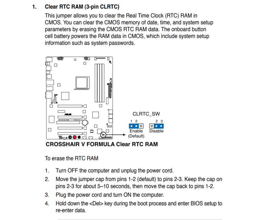

יש דרך לאפס את הביוס כדי להיכנס

זה לוח אם שיש לי
CROSSHAIR V FORMULA
של אסוס
הצלחתי לגמפר
תודה לעוזרים
על ההסבר
