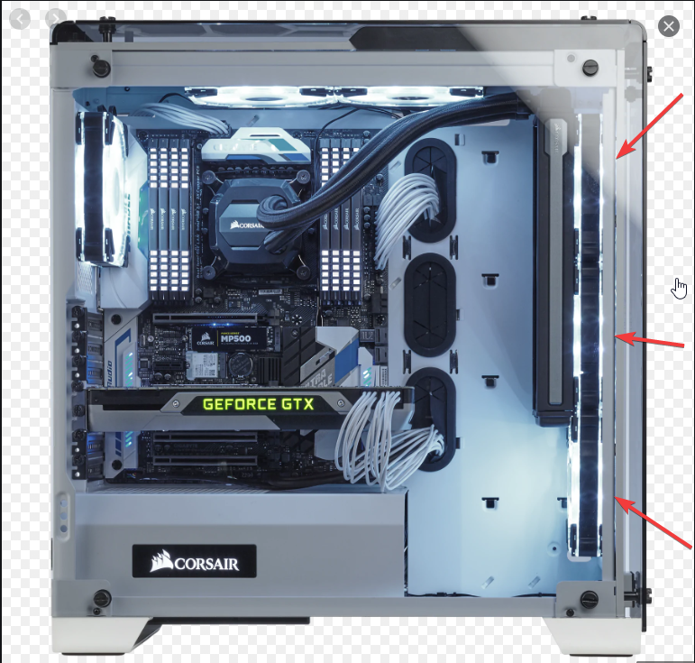

הרדיאטור אמור לשבת באותה הקונפיגורציה כמו זה שבתמונה רק שהוא 360MM.
בגדול הברגים אמורים להכנס דרך פלטת מתכת שיושבת בחצים האדומים, דרך המאווררים לתוך הרדיאטור.
הבעיה היא שהבגרים שלי קצרים מידי ולא מגיעים לרדיאטור בגלל תוספת ה2-3MM של הפלטה.
אז התחלתי לחשוב על דרך לחבר\לחבוק את הרדיאטור ע"ג המאוורים עד לפלטה שמחזיקה את המאווררים שנראית כך:
(בחצים האדומים יושבים הברגים של המאוררים, הכחולים פנויים)
הבעיה היא שהרדיאטור ברוחב המאוררים בדיוק ולא בולט עד לחצים הכחולים, מה שמקשה לחבוק אותו יחד.

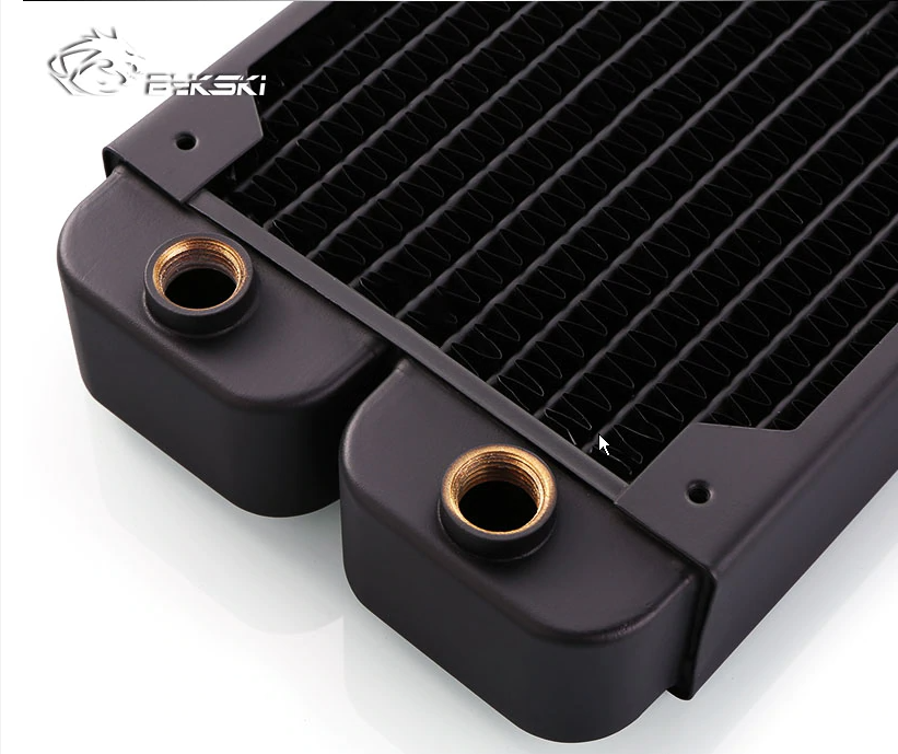

תמונה של ההברגות ברדיאטור להמחשה:
יש לי ציוד הלחמה לרדיאטורים (של רכבים) אבל הרדיאטור הזה נראה כזה עדין, שאם אנסה לפרק את המסגרת שלו עם ברנר, ברגע שאגע בוא הוא יתפורר.

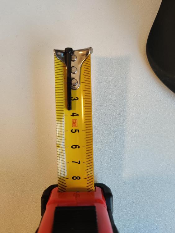

ע"פ קליבר יצא שזה M2.5 (כמעט, הברגים המקוריים ממש מעפנים אז אני מקווה שהם מיוצרים ע"פ מידה סטנדרטית)
(שהוא 2.5 מ"מ קוטר\רוחב הבורג עצמו, לא הראש)
אורך המקורי הוא 28 מ"מ (לא כולל הראש) והוא מגיע בדיוק לקצה המאוורר, אז אני מאמין ש35 מ"מ יספיק, מקס' אקצר אותו עם דרמל.
