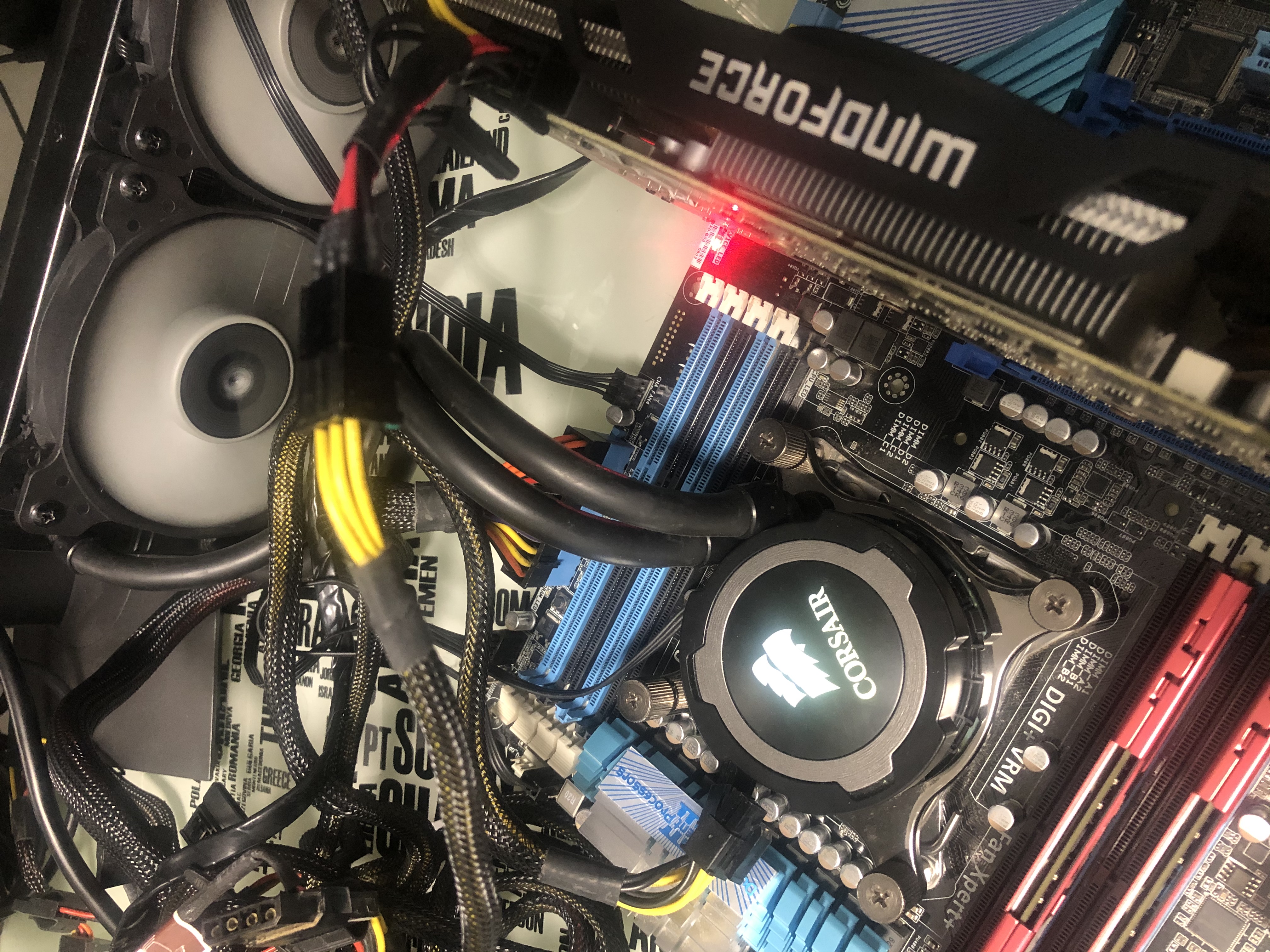

כשאני מדליק את המחשב נדלקים רצף של לדים אדומים (כנראה נורות אזהרה כלשהן) וזה נגמר בזה שה Boot Device LED נשאר דולק קבוע ואין POST. המסך נכנס מיידית ל Power Save Mode.

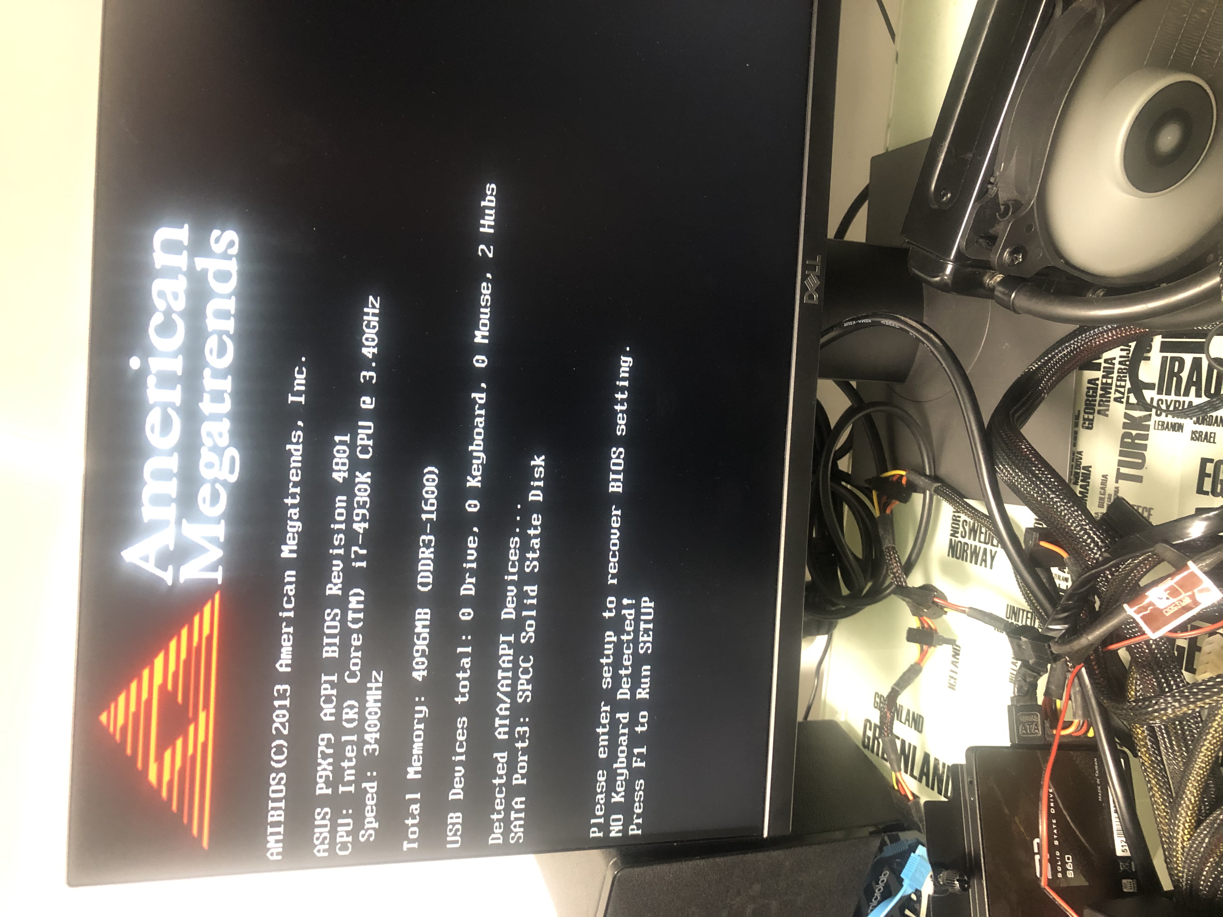

מצרף וידאו שצילמתי:
