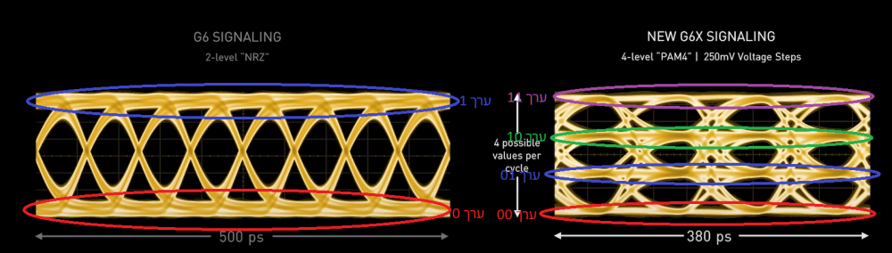

במהלך ההצגה אמרו משהו על זה שהזיכרון בכרטיסים החדשים אמור לעבוד בצורה שונה ויעילה יותר-לדבר ישר עם האחסון במקום לחכות שהמידע יעבור למעבד ולראם..
מישהו יודע להרחיב על זה?בגלל זה הכמות זכרון נמוכה ביחס לכרטיסי דגל בדור הקודם(10 ג'יגה לעומת 11)?
זה אמור לנצל את הזיכרון טוב יותר,בסגנון זמני טעינה מהירים כמו שמדברים בקונסולות?

ציטוט של amit14
יש פה שני דברים, שהזיכרון החדש מעביר שני ביטים במקום אחד(במקום מתח ל0 ומתח לאחד יש עוד דרגה של מתח וככה אתה מעביר שני ביטים במכה) ובעצם מכפיל את קצב העברת הנתונים.
ומצד שני יש פה טכנולוגיה חדשה שכנראה דומה למה שיהיה בקונסולות בה כרטיס המסך מתחבר ישירות לאחסון במקום לעבור קודם דרך המעבד והזיכרון הראשי של המערכת.
הדברים לא קשורים אחד לשני אבל שניהם מאד מעניינים.
