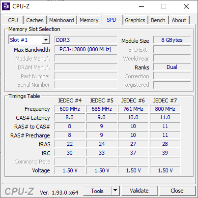

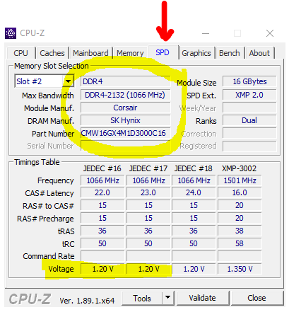

היי
באותה תוכנה, CPU Z, תלחץ על לשונית   SPD, ושם תקבל את כל המידע על הזיכרון.
כמובן שהמהירות שמוצגת היא חצי ממהירות הזיכרון בפועל.
תחפש באתרים שציינת את הזיכרון המתאים.
שים לב גם למתח ההפעלה ( מופיע למטה ) של הזיכרון.
ולאחר כל זה, כדאי לקנות ( כמו כל קניה ) ממוכר עם דירוג גבוה
והבטחת החזר כספי ע"י המוכר או האתר.
בהצלחה !

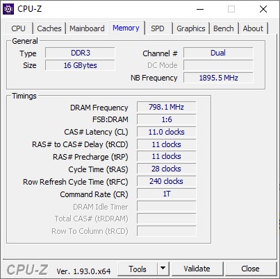

עידכון, אולי יעזור למישהו בעתיד:
הגיע הזיכרון, כרגע נראה שהכל תקין.
אין עליו סימון של שם חברה או משהו כזה.
אפשר להשוות בין הנתונים החדשים לאלה הישנים בתחילת הפוסט.
תודה רבה על העזרה

אני רואה שזה corsair אני תוהה איזה דגם מגיע עם התזמונים האלו והתעצלתי ללכת להסתכל על כל המיליון דגמים שלהם
ציטוט של Moon-Mage
אני רואה שזה Corsair אני תוהה איזה דגם מגיע עם התזמונים האלו והתעצלתי ללכת להסתכל על כל המיליון דגמים שלהם
אהההה
תהיה בריא !   :)
אתה מתכוון מה שמופיע בתמונה של CPU-Z ?
נו מה אני בנק / משרד פרסום / חנות  שצריך לכתוב "התמונה להמחשה בלבד" ?
זה אכן לקוח מהרשת, להסביר לפותח הדיון .....
אין קשר למה שיש אצלי, בגלל זה גם לא נפל לי האסימון .....   :rolleye0018:
