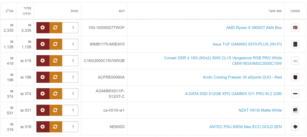

התקציב שלי עד 5K גג, 5300K, אני למעשה צריך קופסא חדשה של מחשב הכוללת
מעבד, לוח אם, זיכרונות, SSD למערכת הפעלה, כונן קשיח נפרד לקבצים, משחקים וכו' (2 טרה לפחות), ספק כוח (אם לא מגיע עם המארז), מארז סקסי ויפה אך לא ענק, אני נוטה להשקיע יותר ברכיבים דווקא מהמחשבה שהמחשב ייקח אותי לפחות 5 שנים קדימה.
הרכבתי מפרט, מה דעתך עליו ( מצורף כקובץ תמונה)

אני לא אנטי חברה מסוימת, אני אנטי מוצרים שיקרים יותר ממה שהם שווים.
איפה אתה גר? המפרט לא משהו ויקר יותר ממה שהוא צריך להיות.
אם נתעלם מהמחירים הגבוהים יותר מדי של חלק הרכיבים אז אין באמת צורך בלוח ב1000+ שקל ל3900X, הזיכרון איטי ויפגע בביצועים, הספק סביר אבל למפרט כזה בהחלט אפשר לתת לו קצת יותר אהבה, בעיקר אם תוסיף לו גם כרטיס רציני בהמשך.
הנה מפרט לדוגמה מפלונטר בתל אביב, תעדכן מאיפה אתה אם פחות נוח לך.
המפרט לא כולל מארז כי לא היה את המארז שאתה בחרת, תסתכל מה יש שם ותבחר מה שבא לך.
מבחינת ההבדלים במפרטים: הזיכרון מהיר יותר(ועם ההפרש במחיר אפשר גם להגדיל אותו ל32 גיגה כתלות בשימושים שלך), הלוח אם זול יותר(אבל ייתן לך את אותם ביצועים) אלא אם אתה צריך פיצ'ר מסוים שיש בלוח שאתה בחרת, הSSD הוגדל לטרה כי למה לא וספק הכוח יותר רציני.
אין במפרט HD כי לא היה גם במה שאתה שמת והלכתי לפי זה.
תעדכן גם מה בדיוק השימושים שלך בעבודה שנדע בדיוק מה מתאים.
מעבדים - AMD Socket - AM4
100-100000023 - AMD - AMD Ryzen9 3900X Gen3 12 Core/24 Threads - Base Clock: 3.8GHz - Max Boost Clock: 4.6GHz - 105W TDP - Tray...
שלוש שנים אחריות - יבואן רשמי
 כמות:  - 1 - 1903/1865 ₪
לוחות אם - AMD Socket AM4
B550M-AORUS-PRO - Gigabyte - AMD B550 AORUS Motherboard with Digital VRM Solution, Enlarged Surface Heatsinks, PCIe 4.0 x16 Slot, Dual PCIe 4.0/3.0 x4 M.2 with Thermal Guard, Gigabyte Gaming GbE LAN, RGB FUSION 2.0, Q-Flash Plus...
שלוש שנים אחריות
 כמות:  - 1 - 586/574 ₪
זכרונות - DDR4 - לנייח
HX436C17FB3K2-16 - HyperX - 16GB (2x8GB) 3600MHz DDR4 CL17 1.35v - Fury Series - HX436C17FB3K2/16...
אחריות לכל החיים
 כמות:  - 1 - 416/408 ₪
דיסקים קשיחים ו SSD - SSD - M2 NVMe
GP-GSM2NE3100TNTD - Gigabyte - 1024GB (1TB) M.2 PCIe 3.0 x4, NVMe 1.3 SSD - 2500/2100...
חמש שנים אחריות
 כמות:  - 1 - 560/549 ₪
ספקי כח - ATX
HCG-750G - Antec - 750W 80Plus Gold Fully Modular...
עשר שנים אחריות
 כמות:  - 1 - 462/453 ₪
NH-U14S - Noctua - 140mm CPU Cooler - Height (with fan): 165mm - Socket compatibility Intel LGA2066, LGA2011-0, LGA2011-3 (Square ILM), LGA1156, LGA1155, LGA1151, LGA1150 - AMD AM2, AM2+, AM3, AM3+, FM1, FM2, FM2+ AM4...
שלוש שנים אחריות
 כמות:  - 1 - 321/315 ₪
4248.00 / 4163 ₪
עד 12 תשלומים ללא ריבית.
קישור להצעת המחיר
https://www.plonter.co.il/priceoffer_shoppingcart.tmpl?PriceOffer=210635

תודה רבה על ההשקעה והמפרט, יש לי מותגים ומוצרים שאני נאמן להם, כמו ASUS בלוחות אם ומעבדים זה אינטל, שירת ומשרת אותי נאמנה כבר שנים.
אני גר בראשון לציון, לכן KSP, PLONTER וגם TMS לדעתי מתאימים עבורי.
חלה התלבטות, אני מבין שבחודש אוקטובר הקרוב יוצא גרסה 4000, לא שווה לחכות ? אולי גם המחיר של המעבדים של 3900XT ירדו, אולי יהיה שווה לקנות את המעבד החדש אפילו.
מה אתה אומר ?
בכל מקרה הסיבה שאני מכוון לרכיבים איכותיים
1. חשוב לי השקט והקירור של המעבד, במיוחד AMD שאני יודע שצורך לא מעט
2. חשוב לי לוח אם עם WIFI ו- BT ובכלל שיהיו לו יכולות מתקדמות בניהול כל נושא הגיימינג, אני יודע שיש קרב היום בין היצרניות ויש לא מעט פיצ'רים שמשפרים את חווית המשחק והניהול של כל זה
3. אני אוהב לקנות מחשב ולהחזיק אותו שנים, לכן אני משקיע ברכיבים שלו, המחשב הנוכחי שלי בן 9 עוד מעט :)
4. מבחינת ביצועים של המעבד 3900XT מול 9900K, אני שם לב שההבדלים הם בין 3 ל- 10 FPS בסך הכל, אבל עדיין מדובר על FPS מאוד גבוה ולכן זה שווה, אבל מבחינת מחיר זה הבדל של 200-300 ש"ח בין AMD לאינטל, אז לא שווה להשקיע אינטל אם ההבדל כזה קטן ?
גם הצריכת חשמל של מעבדי AMD צריכה להילקח בחשבון, כי ה - ROI שלהם מהבחינה הזאת נופל מול אינטל
בכל מקרה עשית לי סדר, וגרמת לי לבחון ברצינות מאוד את האופציה של AMD, מחכה לתשובה שלך

אם לא דחוף לך אל תקנה, תמיד יצאו דברים חדשים יותר עם הזמן והמחירים כמובן יורדים פר רמת ביצועים.
1. הקירור ששמתי הוא אחד מקירורי האוויר הכי טובים שיש.
2. סבבה אמצא לך לוח עם BT וwifi למרות שאתה יכול לקנות כרטיס שעולה 100~ שקל שיעשה את זה בכל מקרה, כל ההמשך של המשפט פשוט לא נכון, לוחות אם לא עושים כלום חוץ מלספק חשמל וקישוריות בין הרכיבים, כל עוד המערכת החשמלית יכולה לעמוד בעומס ההבדל בביצועים יהיה אפס.
3. אני מבין את ה"היגיון" מאחוריי זה אבל זה פשוט לא נכון, ההבדל בין מחשב ב4500 שקל למחשב ב9000 שקל הוא נניח 30%, אבל ההבדל בין מחשב בן 4.5 שנים שעלה 9000 למחשב חדש שעולה 4500 הוא בדרך כלל לכיוון ה60-70%, ז"א עדיף בהרבה לקנות מחשב זול יותר ולשדרג לעיתים קרובות יותר מאשר להוציא כמות מטורפת של כסף פעם בהמון שנים(וזה אם מתעלמים מתמיכה בתקנים חדשים והצורך בתחזוקה של מחשבים מתיישנים).
4. שני המעבדים שציינת ממש ממש גרועים, הסיבה היחידה לקנות אינטל זה אם אתה שחקן מקצועי שצריך מקסימום FPS בFHD וגם אז ממש לא מדור 9 אלא רק מדור 10.
הצריכת חשמל של מעבדים של AMD טובה יותר פר ליבה משל אינטל, זה בדרך כלל תלוי בליטוגרפיה וAMD מייצרים בליטוגרפיה מתקדמת יותר.
לא כתבת עדיין מה העבודה שתעשה עם המחשב, אבל בכל מקרה אם אתה לא משתמש במסך 1080P אין לך כל כך מה לחפש עם אינטל.

בהמשך תלתגובה הקודמת, יש הזדמנות לקנות מפרט טוב מאילת ובזול
הרכבתי מפרט הוא מצורף כתמונה, תאמר לי מה דעתך
1. האם מפרט דומה עם AMD 3900XT יעבוד בצורה טובה יותר ויחסוך כסף בצורה משמעותית ?
2. מפרט כזה, כמה שנים ייתן שקט לדעתך, בהנחה ואני מחבר אותו ל- 1070GTX לפחות לשנתיים הקרובות
3. אם היית יכול לשנות משהו במפרט, מה היית משנה, כונן קשיח, זכרונות ?
4. לקחתי 2 כונני 2 טרה בכדי להגדיר RAID0
מפרט שהכנתי
