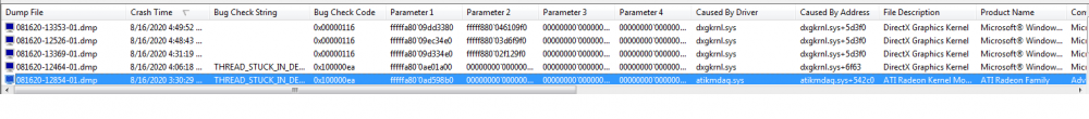

תוכנה לקריאת קבצי הדאמפ של מסך כחול העלתה במסך הכחול הראשון שהתקלה בקובץ atikmdag.sys והשגיאה "THREAD_STUCK_IN_DEVICE_DRIVER"
המסך הכחול השני בקובץ "dxgkrnl.sys" והשגיאה אותה שגיאה.
לאחר מכן עוד 4 מסכים כחולים עם שגיאה בdxgkrnl.sys אבל אין שגיאה מסוימת.

באופן משעשע ביותר היתה לי תקלת מסך כחול נוספות, עם  atikmpag.sys וdxgkrnl.sys ואחרי הריסטרט חזרה הרזולוציה הטובה.
