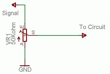

כשאני שם מוזיקה נמוכה יחסית רב הלדים נדלקים איך אני יכול לעשות שהוא יהיה פחות רגיש למוזיקה כלומר שהלדים ידלקו במוזיקה חזקה יותר?

;) ברור שזה לא יעזור - נגד בטור משנה רק את הזרם, מה שאתה צריך זה מחלק מתח, מכיוון שה-lm3915 מגיב למתח (ואני מניח שבו המעגל משתמש...)
ניתן להשתמש בפוטנציומטר (3 רגלים) - כך :
לא העפתי עוד מבט בסכימה שקישרת - אבל מה שנתתי זה די סטנדרטי להנמכת כל סוג סיגנל..
- מאוד פשוט, אתה מחבר את 2 הרגלים הצדדיות של הפוטנציומטר - אחת לאדמה ואחת לאות הנכנס.
- את הרגל האמצעית של הפוטנציומטר אתה מחבר לאיפה שחיברת מקודם את הסיגנל למעגל...
בחרתי ב50K אבל אפשר להשתמש גם בפחות כמובן.
אם עדיין לא עוזר לך אני אבדוק את תרשים המעגל יכול להיות שמה שיש לך פשוט לא טוב, יש כמה עקרונות שחשוב להקפיד עליהם בעת חיבור מעגלי lm3914/5.

הסבר קטן
יש שני רגלים קבועות(לא משנה מה אתה מחבר לאדמה ומה ל"SINGEL")
ואת הרגל השלישית אתה מחבר למעגל
עם אתה לא מצליח להבין מה זה כל רגל
תשתמש ברב מודד(על אומים)
