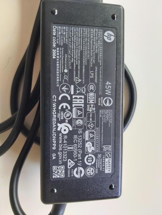

האם זה המטען שיש לך כרגע ( של הנייד ) ? -
 HP pa1450-32hj 45W 19.5V  2.31A

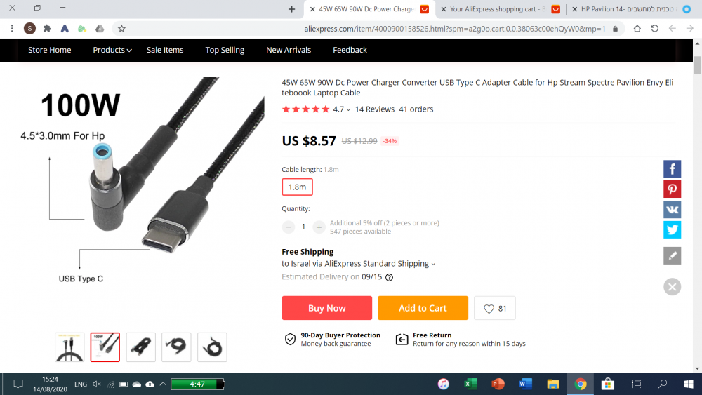

לדעתי הקוטר קונקטור הוא 4.5mm×3mm.
מה כתוב על המטען שברשותך ?
ותעלה צילום מאקרו של התקע שנכנס לנייד.
ציטוט של napoleon45

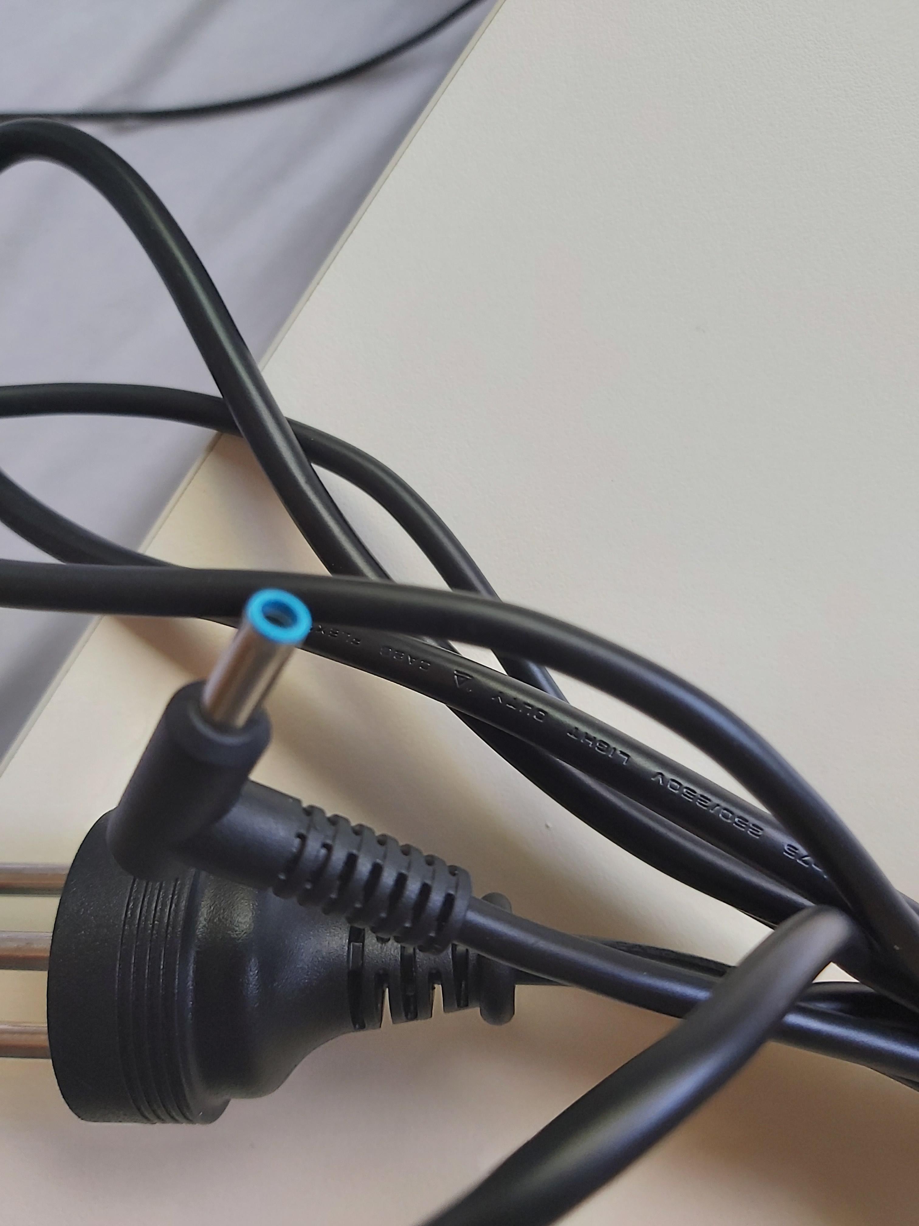

טוב, הצילומים קצת לא בפוקוס, אבל לא משנה.
יש במחבר שנכנס ללפטופ פין אמצעי דקיק ?
ציטוט של napoleon45
כן.
אני מנסה למצוא את המידות של הקונקטור (הפין).
לדעתי, אם אני מוצא את הכבל עם המידות הנכונות (כנראה Type c to DC), מחבר אליו כבל Type c to type c (אם מדובר במתאם)/בלעדיו למטען קיר תומך PD 45W ומעלה זה אולי יעבוד- השאלה היא הקוטר של הפין (שלא כתוב בשום מקום)...

נראה לי אנחנו מדברים על שני דברים שונים ....  :)
יש שני סוגי מטענים, הטיפשים וה"חכמים".
בחכמים, יש פין אמצעי דק, ומטען כזה  מזוהה ע"י הנייד
ובהתאם לזה מתבצעת הטעינה וגם הביצועים של הנייד כשהמטען מחובר.
תסתכל בתמונה למטה , מה שמסומן עם חץ אדום, זה מטען חכם.
מטען כזה חייב להיות מקורי / זהה למקורי.
אם החיבור אצלך לא כמו שלושת המסומנים, זה סיפור הרבה יותר פשוט.

נראה שיש פין אמצעי דק קטן בצבע זהב
מה זאת אומרת "נראה שיש" ?  :)
תוודא !
זכוכית מגדלת / סמארטפון .....
בכל מקרה, אם יש פין אמצעי במחבר של המטען, מציע לך לרדת מהעניין.
הסברתי לעיל למה.
