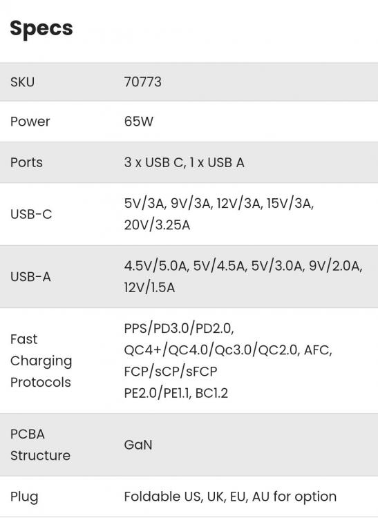

אני מצרף תמונה של הנתונים של המטען ואני אשמח אם תגיד לי מה שם מראה שהוא מתאים למחשב הספיציפי הזה - ככה אדע לעתיד ואשכיל.

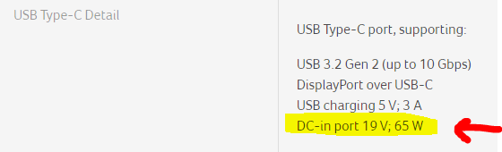

נתחיל עם הנתונים של הנייד - הוא צריך מטן שי לו את האפשרות לספק את המתח כפי שמודגש עם המרקר  והחץ -

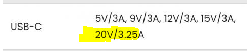

ואילו המטען צריך להוציא לפחות את זה -
