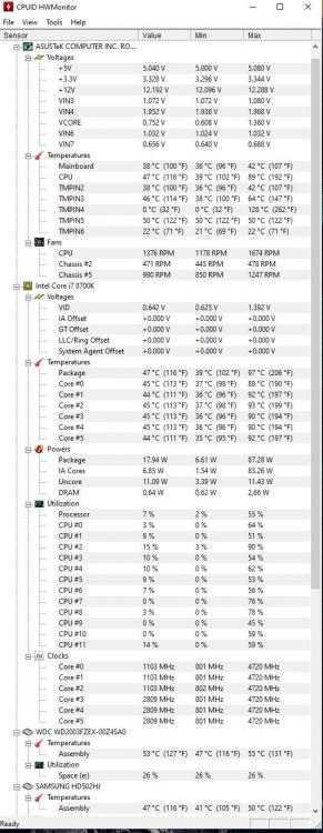

העלתי 2 תמונות מ- HWmonitor , אפשר בבקשה חוות דעת על ערכי Max Vaule ?
ז"א המקסימום טמפרטורות שרשום שם, אם סביר או עדיף להוסיף מאוורר קירור קידמי.

בישביל הערכים -> בדקתי ולמעבד יש קירור מים, המאוורר שלו מוצב מאחורה, כנראה שהוא לא מוציא חום?
מאוורר אחד מוציא חום עליון ומאוורר אחד תחתון (מתחת לדיסקים קשיחים) לקירור.
תודה רבה לעזרה והסבר :)

אפשר בבקשה חוות דעת על המעלות שבמארז?
אני רוצה לקנות הארד דיסק חדש (להחליף באחד שקיים), על הדרך האם כדאי\ צריך להוסיף מאוורר לקירור.
יעזור מאוד אם אקבל תשובה לתגובה שלי עם השאלות למעלה בבקשה.
תודה רבה לעזרה חברים.
