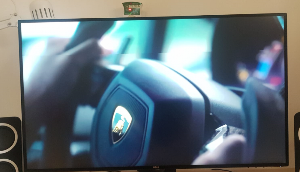

לאחרונה כשאני מציג סרטון וידאו (בכל רזולוציה) במסך מלא מופיע לי מן שבירות כאלה במסך, אשמח לדעת מה זה ואיך ניתן לתקן את זה.
יש לי מסך של DELL UltraSharp D2717D
כרטיס מסך GIGABYTE RTX 2080 Turbo OC
והמסך מחובר למחשב בDP
תודה רבה לעוזרים

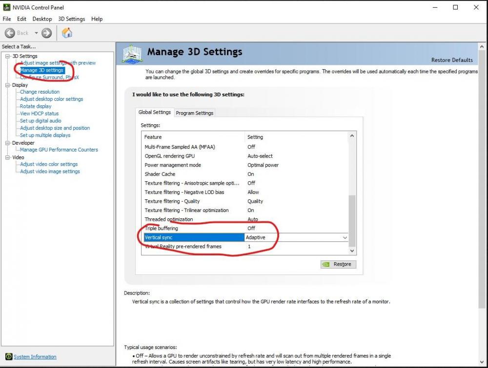

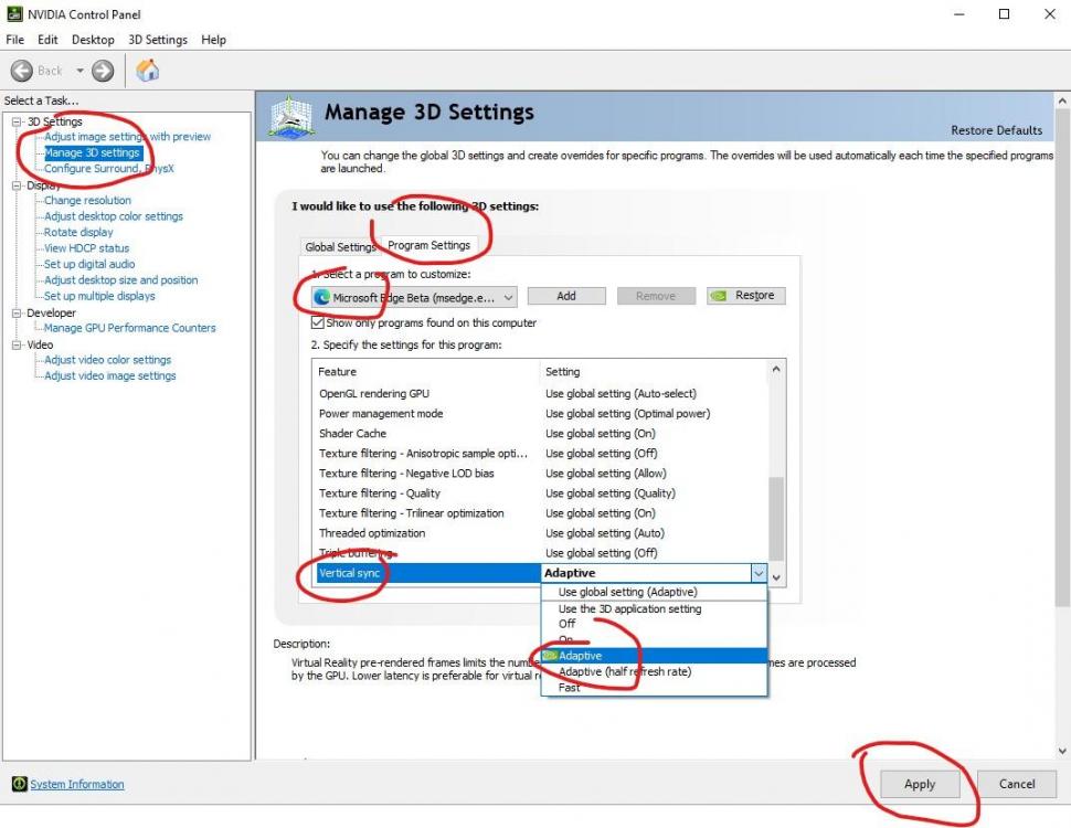

כנס להגדרות של הלוח בקרה של NVIDIA... בצע את השינויים כמו בצילומי מסך המצורפים.
לא עזר, יש לזה שם לתופעה הזאת? כדי אולי שאוכל לקרוא על זה באינטרנט

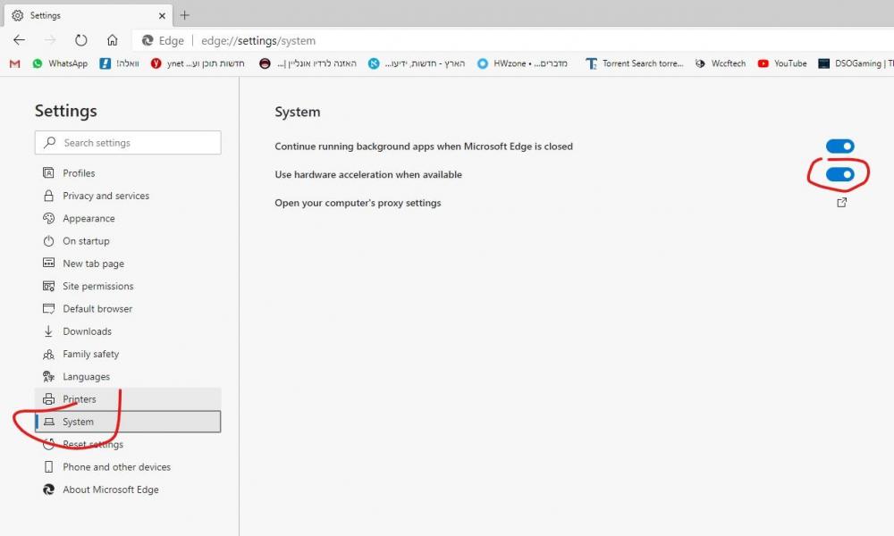

תבדוק בהגדרות של EDGE אם התמיכה במאיץ גרפי מופעלת...
כן זה היה דלוק, עכשיו כשכיבתי זה פחות עושה את ה"שבירות" על המסך אבל עדיין התמונה לא רצה חלק.. כאילו כשיש משהו מהיר בסרטון אז רואים את זה בפריימים

תנסה לשחק בהגדרות של Vertical Sync דרך הלוח בקרה של NVIDIA.

הצלחתי לסדר את זה בלוח הבקרה של NVIDIA כפי שהצעת .

הפוך גוטה, כשיש את הסמל של NVI על ה-Adaptive זה אומר שזה המצב הדיפולט של הדרייבר והוא בעייתי עם הדפדפן הזה.
תגדיר את ה sync על on, אתה יכול להגדיר אותו גם בהגדרות גלובליות שיחולו על הכל במידה ואתה מעוניין
לאחר מכן תוודא שהדפדפן סגור כי במידה ויש תהליך שרץ ברקע שלו השינויים לא יחולו עליו כל עוד הוא לא יטען מחדש.
