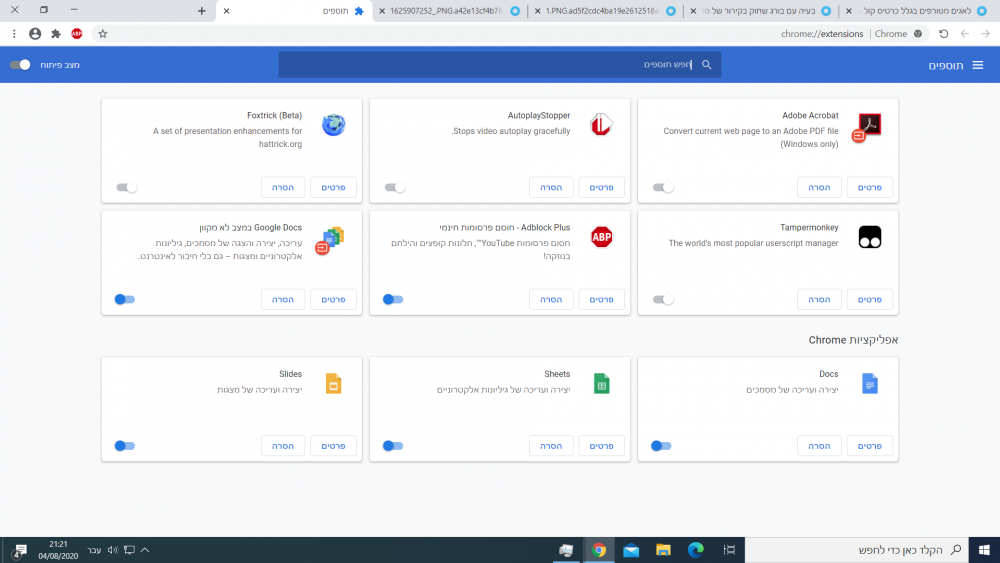

איזה תוספים יש לך לכרום? אולי אחד מהם מקולקל או מבוגבג

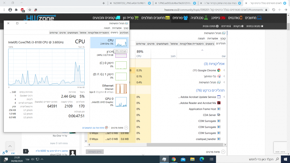

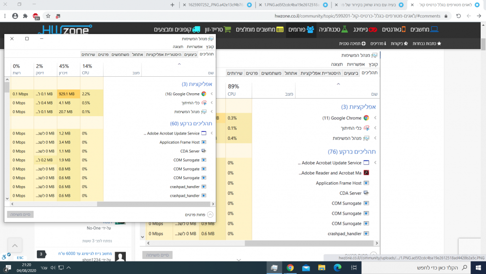

בתמונה שהעלית מקודם הכרום לוקח 90% CPU שזה הרבה יותר מדי
הייתי מעלה עוד תמונה, וגם שרואים איזה אתרים אתה טוען וגם שרואים איזה תוספים
או לחלופין הייתי בודק תוספים אחד אחד
אותם תוספים שאני משתמש בהם תמיד. סימנתי לכולם מלבד האדבלוק לא לפעול.
אני מצרף תמונות של התוספים והחלוניות.
עדיין יש קפיצות מוזרות ב-CPU ואין סיבה שיהיו כאלה כי  מלבד הכרום אין אף תוכנה שרצה ברקע (מלבד אנטיוירוס וכאלה)

אני לא רואה משהו חריג...
הייתי מבצע לוג לפי זה:
https://www.instantfundas.com/2012/03/how-to-record-cpu-and-memory-usage-over.html
וגם הייתי בודק וירוסים
