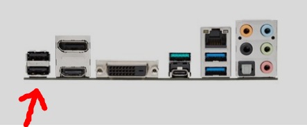

כל ה USB 2.0 לא עובדים פתאום.
לוח Asus zI170pro, נכנסתי לביוס הכל נראה רגיל, לא מבין מה קורה, תודה רבה לעוזרים!

גם מה שמסומן בחץ בתמונה ?
חיבור מקלדת / עכבר USB עובד ?

ניסיתי את כל העיצות שיש שם, כולל איפוס ביוס ידני, הורדה של דרייבר מאסוס. כלום....ומה שמטריד זה שכשאני מחבר את המקלדת עכבר לחיבור שסמנת בתמונה או לחיבור אחר שהוא לא USB3 - הפוסט של הלוח אם אומר לי שלא זוהתה מקלדת...

אולי ההגדרות בביוס השתבשו והוא לא עובד עם מקלדת USB ?
אני אבדוק אם יצוץ משהו לגבי זה.
טוב
לא מצאתי משהו לפתרון הבעיה.
כלומר, גם לא רואה איך להגיע לביוס.
אז נכון לעכשיו, לוח אם לא תקין.
