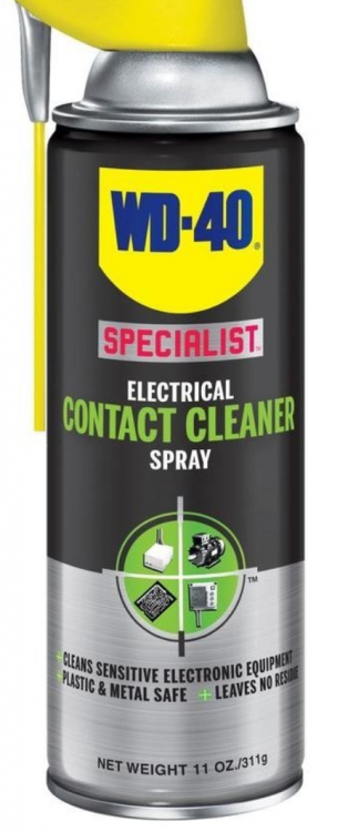

WD-40 זה השם של המותג. בתוכו יש גם ספריי מגעים שמתאים לשימוש שמוזכר פה.
ההגיון ישר הולך לשמן סיכוך כי זה המוצר הכי נמכר שלהם אבל זהו לא המוצר היחיד של החברה.
מצרף תמונה כי לא סגור מבחינת החוקים אם אפשר לתת קישור (פרסומת וכו') אבל ניתן להשיג בכל חנות לחומרי בניין ועשה זאת בעצמך וכו'

לא הבנתי WD40 מתאים או לא מתאים ?

יש WD40  שהוא ספריי מגעים שהוט טוב כמו אחרים ,  אבל יש עם שימון שהוא יותר בשביל מכניקה ולא אלקטרוניקה ואסור להשתמש איתו בשבילם .
