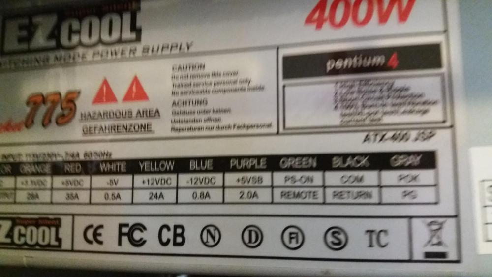

אם צריך צילום של הספק תגיד
לא יזיק .....   :)

כפי שאמרתי, לפניכם תצלום של ספר הכוח שלי

מה מטרת התצלום של ספק כח ?

להזכירך למעלה בדף אמרתי אם אתה צריך תצלום של ספק הכוח ואמרת שלא יזיק, תקן אותי אם אתה טועה
ורציתי לדעת אם הריסטים קשורים לספק כוח. ועוד דבר שאני נוגע בכבל החשמל שמחובר לספק המחשב מופעל מחדש או מתכבה ויש רעשים של מעין קצר חשמלי
