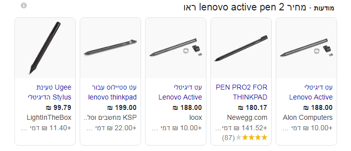

אבל,,, שניהם נמכרים בארץ ללא העט התומך, עניי של 200 ש"ח נוספים -

אני מאמין שהFLEX יהיה בסדר. נוסיף לו עט.
