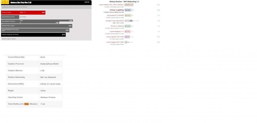

שלוש ביקורות מחשוב שמציגה את יכולות הסוללה אני אומר מרשים ביותר ותואם למה שאני אמרתי אפילו עובר את שלי יכול להיות שאני גם מכביד עליו עם כמה תוכנות (שיש לי והן כבדות ועובדות ברקע)
ציטוט של idopo25
תמונה הראשונה עליונה משמאל תסתכל בתוך הסוגריים מחוץ לסוגריים דגם עם מסך 4K אני המלצתי לך על מסך 1080
