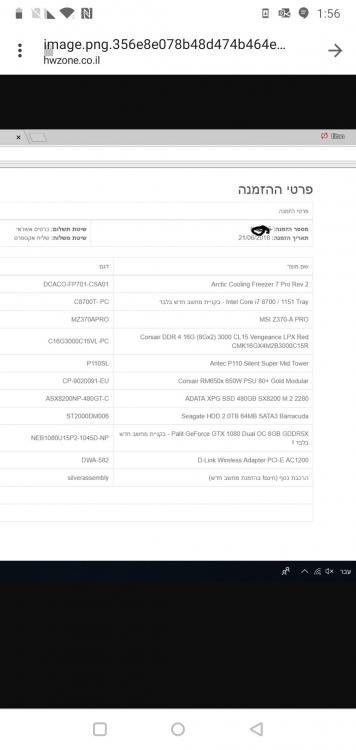

איזה לוח אם יש לך ?
המפרט של המחשב שלי בתמונה מצורפת

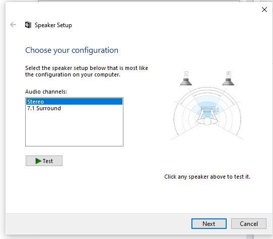

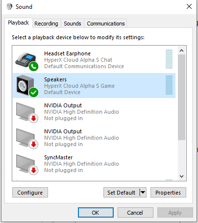

מעדכן שאחרי מאבק באמת עיקש עם האוזניות מצאתי את הפתרון לבעיה.
להלן הפתרון שעזר לי למקרה שבעתיד מישהו מתישהו יחפש את אותה התקלה בדיוק-
בעיקרון בcloud alpha s יש אופציה להפריד בין סאונד של צ'אט לסאונד של המשחק-
(לחצן ימני על הסאונד בווינדוס 10-> open sound settings-> sound control panel
ובסאונד של המשחק הspeakers היו מוגדרים לסראונד במקום סטריאו ולכן קיבלתי רק חלק מהצלילים שהייתי אמור לקבל.
ברגע ששיניתי לסטריאו הסאונד הפך להיות פשוט מדהים!
