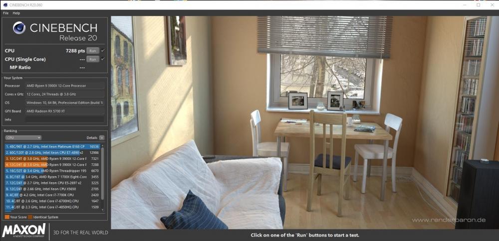

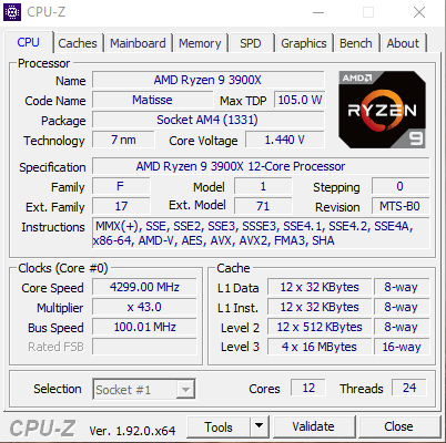

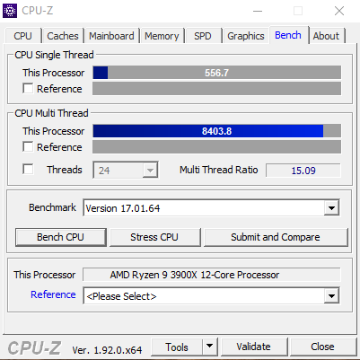

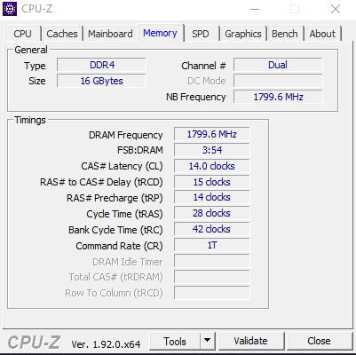

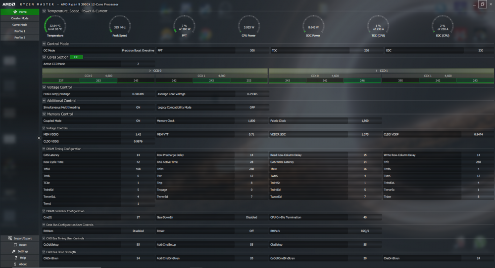

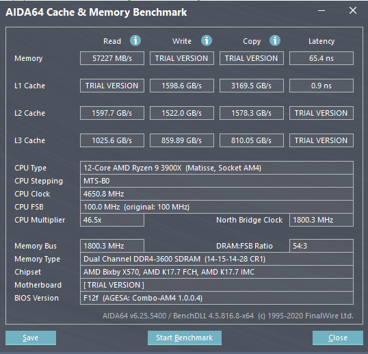

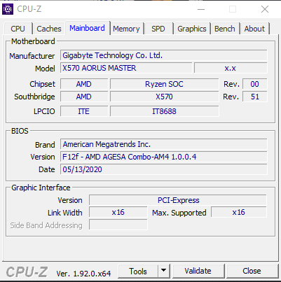

אחרי הרבה עבודה עם הראם (שלא נמצא ב-QVL של הלוח וייתכן שזה שורש כל הבעיות...) הגעתי ל-3600CL14 יציב ב-100% במתחים מאוד נמוכים (1.42v Dram, 1.075v SoC), מצ"ב תמונות של כלל המידע הנחוץ (עבר Membench, שכחתי לצלם):

הבעיה היא שאני לא מצליח להגיע ליציבות ב-FCLK\MCLK של 1867. כאמור, ההגדרות הנוכחיות יציבות מאוד במתחים מאוד נמוכים, כך שאני בספק שמדובר בבעיה של בינינג. ב-1867, המחשב מגיע לווינדוס, אך לקראת סוף Membench קורס עם 0 Mem Errors במהלך הבדיקה, מה שגורם לי לחשוב שהבעיה נמצאת ב-Infinity Fabric ולא ב-RAM.
ניסיתי המון תזמונים משלל המלצות ובכללם כמובן ערכים מ-Ryzen Dram Calc, אבל אני לא מצליח לסיים Membench. נוסו כלל ההתנגדויות בין-39.6 ל-60 ב-ProcODT, ערכי tRFc הרבה יותר גבוהים וכמובן מתחים הרבה הרבה יותר גבוהים והמערכת עדיין מסרבת להגיע ליציבות. חושבו ע"י ידנית תזמונים מאוד 'ליברליים' שגם לא הועילו. התנגדויות שונות ב-CAD Bus נוסו גם הן.
הפוסט הוא במטרה למצוא מישהו בעל נסיון רב באוברקלוק לזכרון עם המעבד הזה שכן מדובר בדוקטורט בפני עצמו... מאמין שהבעיה נובעת מאיזשהו ערך ספציפי, אבל גם אחרי עבודה מרובה לא הצלחתי לבודד אותו.

אני מעריך שהתקדמת בשלבים בהמהרה, 4600GHz ממש לא טריוויאלי למעבד הזה, אולי תשקול להמהיר יותר את הליבות המהירות.
יש הבדל בביצועים עם תדר זהה ומתח שונה למעבד (מגיעים למתחים נמוכים יחסית כדי להוריד טמפ').

לגבי המעבד, מה שאתה רואה בתמונות זה הקלוק שננעל בפריים במהלך הצילום פשוט (שים לב שב-CPU-Z הוא על 4.3). לא נעשתה המהרה למעבד למעט PBO.
