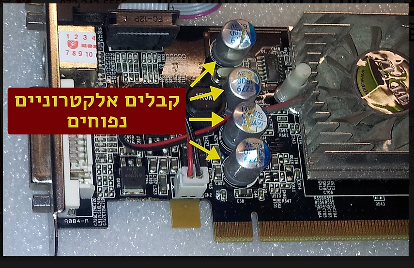

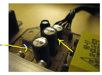

הנה קצת המחשה חזותית, זה לא בשמים -
https://www.homecomp.co.il/computer-parts/14-sample-data-articles/108-לוח-אם-קבלים
https://www.b-tgs.co.il/blank-7
אין בקישורים משום המלצה על מעבדה או משהו דומה.
זה רק להמחשה של מה לחפש.
