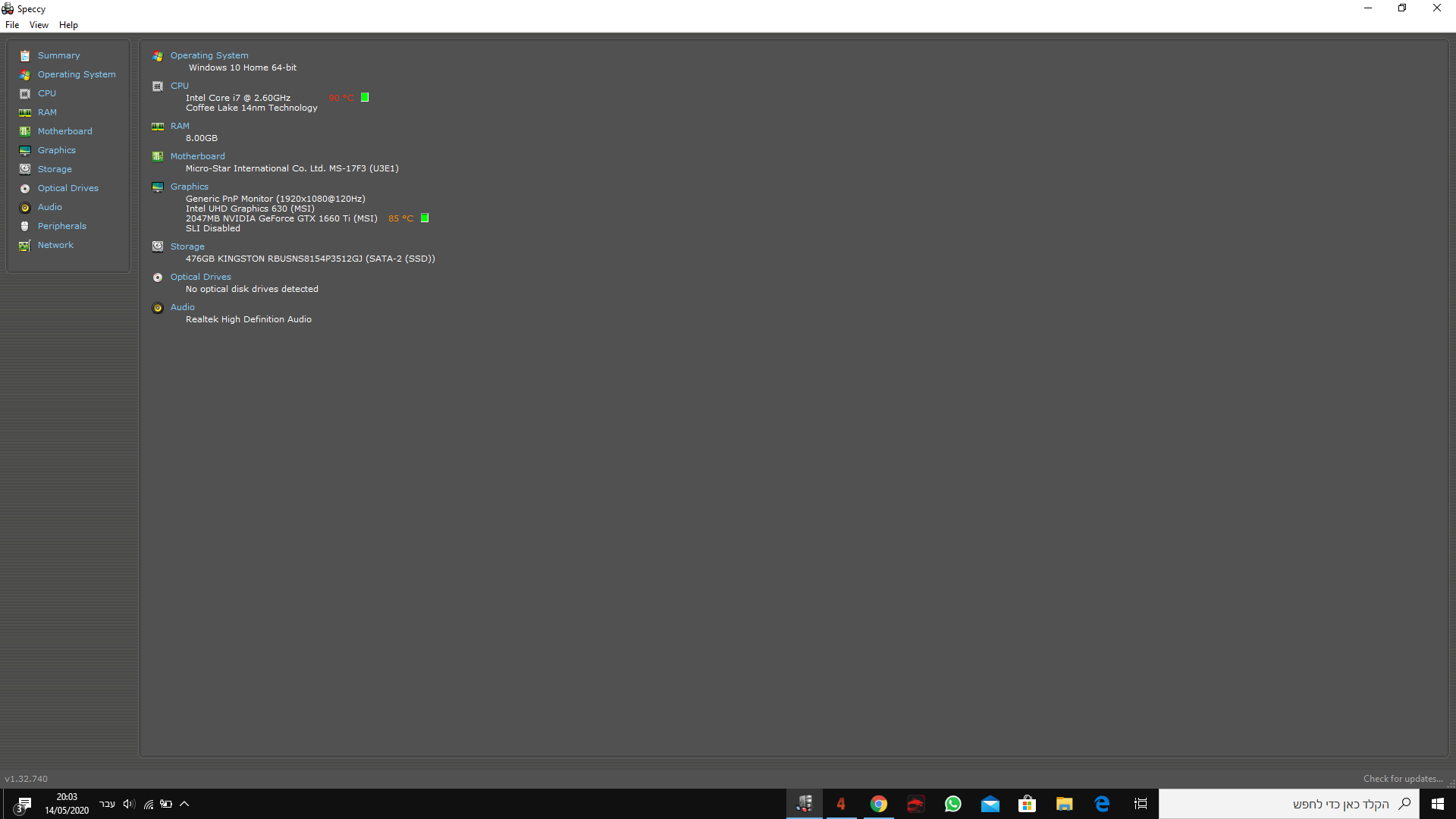

שלום חברים אני קניתי לפני שבוע מאמזון מחשב נייד של חברת MSI( מדובר במחשב  עם מפרט של: i7 9750H עם כרטיס מסך GTX 1660Ti) עכשיו אני מפעיל עליו משחק ששוקל 10 גיגה הוא מתחמם ברמה  ממש ממש גבוהה השאלה אם זה נקרא נורמלי כי סך הכל הפעלתי NEED FOR DPEED המשחק ששוקל 10 גיגה והוא התחמם מאוד מאוד השאלה האם זה דבר שאפשר לסדר בכרטיס מסך או שכדאי להחזיר את זה מישהו עוד אחד נתקל בזה ?

שתיהם מתחמים

שתיהם מתחמים והדגם MSI GF75 SD

לפני הכל, באיזה הגדרות קירור נמצה הנייד ?
טוב, אז ככה
בגירסה עם כרטיס מסך 1650,
הן המעבד והכרטיס מסך מגיעים במשחק  WITCHER 3
ל  - 70 מעלות המעבד ו - 80 מעלות כרטיס מסך.
בהתחשב שבדגם שלך מותקן כרטיס מסך יותר רציני - חם,
יש מצב שהנייד מתחמם למעלות שצירפת בתמונה.
בכל מקרה, התחתית שלו לא צריכה לעבור 55 מעלות,
והמשטח של המקלדת  את ה - 35 מעלות.
בוא נגיד שהקירור זה לא הצד החזק של הדגם הזה.
בל מקרה, תוודה שהקירור מוגדר על המקסימום.
