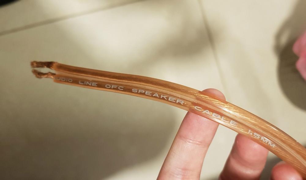

הזמנתי רמקולים חדשים POLK AUDIO T15 ואני צריך לדעת איזה כבלים הכי טוב לחבר איתם לרסיבר. יש לי את הכבלים שהיו לי עם הרמקולים הקודמים (מצורפת תמונה), רמקולים גדולים רצפתיים כאלה ואני לא בטוח שזה ילך טוב עם רמקולים קטנים כמו ה T15, למרות שאני לא באמת מבין אם יש הבדל מהותי מבחינת איכות הקול או אם זה יכול לגרום נזק לרמקולים אם משתמשים בכבלים לא נכונים, אז אשמח להסברים בנושא.

אין בעיה להשתמש בכבלים הקיימים. הם מספיק עבים.
רוב האנשים לא יבחינו בהבדל בין כבל יקר לזול מבחינת הצליל שמתקבל.
חשוב שהכבלים יהיו עבים מספיק בכדי שלא תיווצר בהם התנגדות גדולה לזרם, אבל זה לא קריטי באורכים של מטרים ספורים.
אין בעיה לחבר רמקול קטן עם כבל עבה. במקרה ההפוך זה יכול להיות לא טוב.
