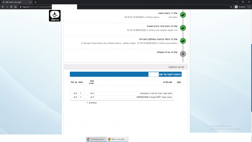

במקרה ביצעתי מהם הזמנה השבוע ובדקתי ומה שהוא אומר אכן נכון וזה פשוט הזוי לחלוטין.
מצורפת תמונה ערוכה מעט(ללא מספר הטלפון המלא וללא מספר ההזמנה או תוכן ההזמנה)(מקווה שערכתי מספיק, אם נשאר פרט מידע אישי אשמח אם תגידו לי שפספסתי).
הכתובת של הדף מורכבת ממספר הטלפון שלי ואז מספר ההזמנה עם מקף, ביזיון דיי רציני.
עריכה: רק להבהרה עשיתי copy paste לכתובת ישר לincognito וכמובן שלא נכנסתי לאתר כרגיל.

אני מסכים שזה בזיון שזה פתוח, אבל אני לא רואה דרך לשנות שום דבר בהזמנה, גם בתמונה ששלחת רשום בבירור שלא ניתן לשנות הזמנה אלא רק לבטל ולהזמין מחדש.
ניתן לעשות שינויים MOON, אני יכול לבטל את ההזמנה שלך. וכמו שאמרתי, לפרק זמן מסויים לאחר ההזמנה ניתן לעשות שינויים. תעשה טסט על הזמנה חדשה בפעם הבאה ותראה ש"ניתן להכניס כאן שינויים" ירשם שם.
