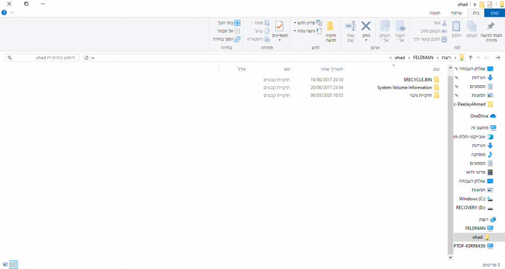

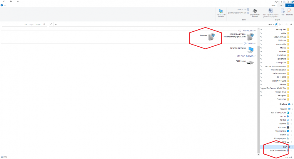

אחרי פרק זמן ארוך שלא היה לי פנאי להתעסק עם זה התקשרתי לתמיכה בבנדא מגנטיק, דווקא אנשים חביבים שם...
אחרי פרק זמן ארוך של חיפוש פתרון הוא הנחה אותי לנסות ממחשב אחר.
וממחשב אחר אין בעייה.
מעלה שני צילומי מסך, של הבעייתי ושל התקין.
הבעייתי עם ווינדוז 10 והתקין עם ווינדוז 8.
מה עושה עכשיו????

הם מחוברים לאותו ראוטר? אם לא זה מתכון לבעיות
