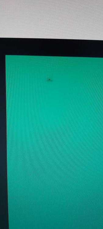

שלום חברים,
יש לי מסך של חברת DELL עם G-SYNC שיש עליה נקודה שחורה שאי אפשר להוריד, גם במשחקים רואים אותה.. כנראה מסך 'נשרף' בנוקודה במסך? נקודה קטנה ומציקה.
פעם ראשונה שרואה את זה.. זה יכול להתפתח ולהיות יותר חמור מעכשיו?
- יש לי עוד מסך קטן של Samsung, המסכים עשו סוג של "ריענון" כזה לבד היום, אולי בגלל זה הבעיה נוצרה?
אשמח לתשובות מענה מה אפשר לעשות במקרה כזה בבקשה.
תודה לעזרה.

ניסיתי להשאיר את הפיקסל 10 דק אבל נשאר.. לא עזר.
יש אחריות, כדאי לברר עם DELL ? הבנתי מחבר שרק אם 3 פיקסלים שרופים הם יכולים לעזור.. האם זה נכון?
הינה תמונה איך זה נראה על המסך, אשמח לחוות דעת:

לפי מה שאני זוכר כשיש מס' פיסקלים צמודים אחד לשני שהם שרופים\תקועים (אם אני זיכרון נכון 4 פיסקלים מחוברים או 3 מופרדים) - האחריות תקפה.
ובלי קשר יש מעין שקע מסביב לפיסקלים אפשר להחשיב את העיניין לפיסקלים שאינם מתפקדים
הייתי פונה לאחריות כמה שיותר מוקדם כי יש הרבה שיט של שינוי מדיניות האחריות לשנה ראשונה\שנייה והלאה.
ולשאלתך כן, הדבר יכול להחריף עם הזמן.

תגידו בבקשה, יכול להיות שעם הזמן נקודה שחורה של כוונה כאילו "מתה" או "שרופה" במסך לד, יכול להחלים עם הזמן שעובר?
חזרתי מהעבודה הדלקתי את המחשב והנקודה המציקה נעלמה לפתע. ממש הופתעתי (אתמול היא הייתה).
זה יכול להחלים לבד עם הזמן או לחזור חס ושלום ולהיות יותר גרוע בהפתעה?
