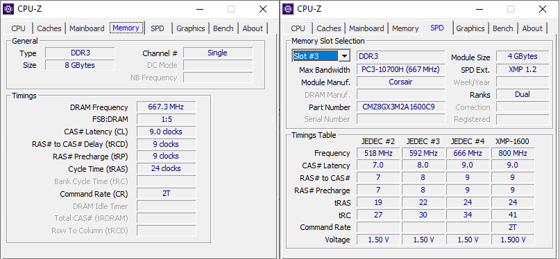

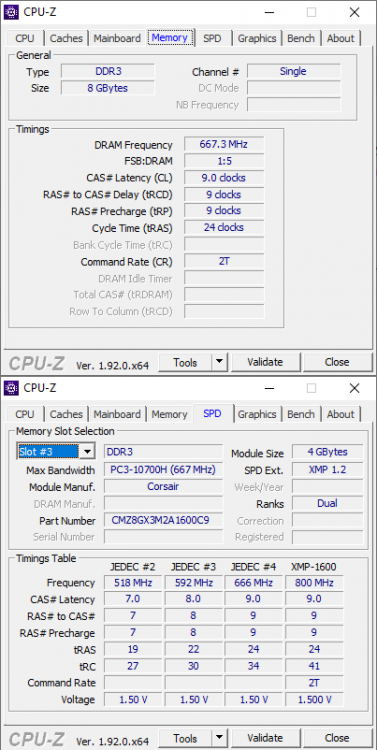

שלום, יש לי מחשב בן 8 בערך ואני רוצה לשדרג לו את הזכרון, אבל לא בטוח איזה אני צריך לקנות, אם עדיף להוסיף או להחליף?
כרגע יש 8G בשני סטיקים, לוח האם הוא ga-z77x-d3h

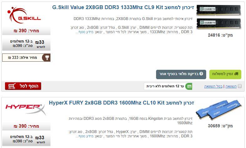

אז אם אקנה את ה 1600 ואחבר גם אותם בנוסף לזוג 1333 שיש לי הם פשוט יעבדו לאט יותר?
הזכרון של 1333 שחשבתי לקנות כבר לא במלאי, ובחנויות אחרות אני מוצא רק יותר יקר.
Kingston ValueRAM 8GB DDR3 1333MHz עולה 240 שקל לסטיק.
HyperX FURY 2x8GB DDR3 1600Mhz CL10 Kit עולה 390 לזוג.

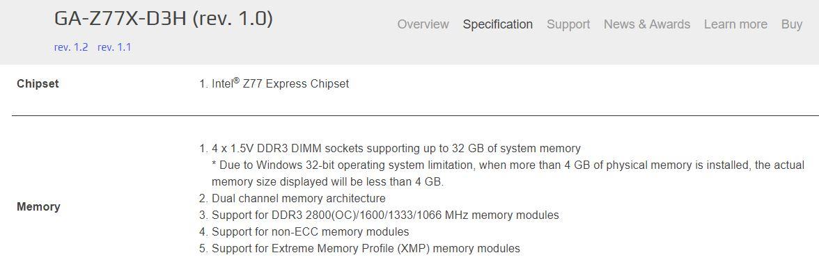

אתה לא מחליף. אתה מוסיף. יש לך 2 חריצים פנויים.
הלוח שלך תומך גם ב-1600MHZ. אם מחוברים ביחד גם 1333MHZ אז המהירות תהיה 1333MHZ.
*לא הייתי משקיע במחשב ישן אלא אם ממש חייב. מה הציפיות שלך משידרוג? זה לא יוסיף ביצועים, מאידך אם למערכת אין מספיק זיכרון המהירות יורדת כי מערכת ההפעלה משתמש בכונן קשיח לזיכרון. כלומר אם יש לך מספיק זיכרון כרגע, הוספה של זיכרון לא תתרום בכלום. לכן כנס למנהל המשימות ותצפה בלשונית ביצועים.
