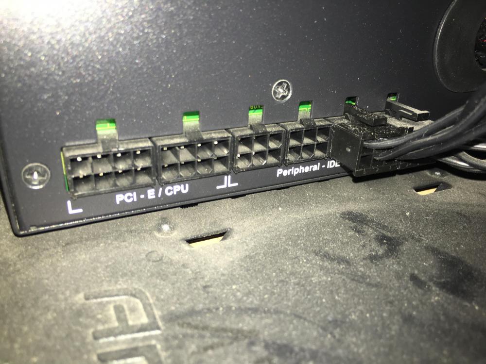

ראיתי שהחיבורי חשמל של כרטיס הזה הם 1 x 6-pin, 1 x 8-pin. בספק שיש לי(מצורפת תמונה) יש רק חיבור אחד לPCI, כשזה שצמוד אליו הוא למעבד. היכן אני מחבר את החיבור השני?
היי
זה לא רק או מעבד או כרטיס מסך, אלא גם וגם.
בכל מקרה, מה דגם ספק הכח ?
ציטוט של napoleon45
היי
אז בעצם אפשר לחבר את שני החיבורים שהכרטיס מסך צורך לשני החיבורים האלה? ואגב, מה מחברים בחיבור שמימין לכרטיס מסך/מעבד?

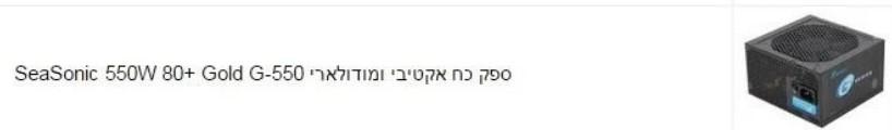

זה הספק
נערך על-ידי chnon
הנה כל מה שצריך לדעת על הספק כח שאצלך -
https://www.techpowerup.com/review/seasonic-g550/2.html
וכאן, בטבלה, מה שהדגשתי, מצויין שישנם שני כבלים לכרטיס מסך,
בתצורת 6ּ+2  שזה למעשה מה שצריך הכרטיס מסך שלך.
ציטוט של chnon
שם מחברים את הכבלים לכוננים.
הבנתי. זה משנה אם אחבר את החיבור של ה8 לPCI או לCPU ואת ה6 לחיבור האחר או שלא?
בקטגוריה של הperipheral שזה אומר ציוד היקפי, מחברים דברים סטייל מקלדות ומדפסות?

ציטוט של chnon
לא, זה אותו הדבר מבחינת ספק הכח.
ציטוט של chnon
לא, הכוונה היא לכוננים וכרטיסי הרחבה שבתוך המארז.
