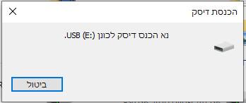

בלחיצה על הכונן, אני מקבל הודעה "נא הכנס דיסק לכונן (מצורפת תמונה 2)
